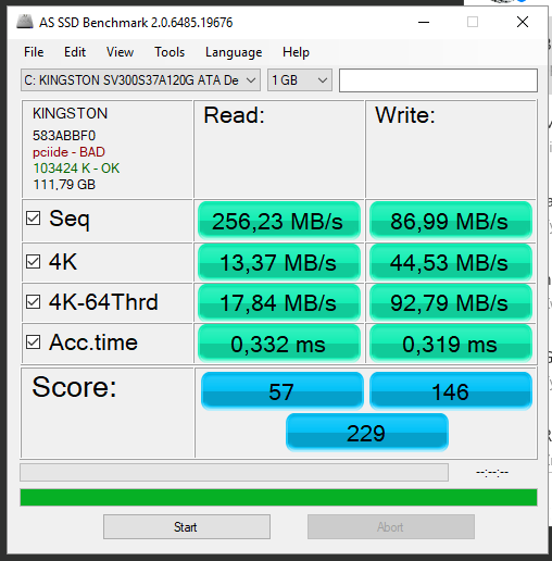

Mniej więcej od miesiąca zauważyłem, że pliki z karty SDHC (jest 10 w kółeczku) na mój dysk SSD o wiele wolniej się przenoszą. Kiedyś pliki przenosiły się z prędkością ok 18-25 MB/s a teraz nagle średnio 1MB/s. Nie zawsze ale różnie to działa. ;c. Oraz np. przeglądanie zdjęć zajmuje o wiele więcej czasu nie ważne czy przeglądam zdjęcia raw czy jpg czy obraz waży 3 MB czy z 25MB Czy przeglądam pliki za pomocą InfanView, FastStone czy w adobe lightroom ale one ładują się od 0.5 sek do nawet czasem 2. Jest to dość irytujące gdy muszę przefiltrować z 500 zdjęć, które z nich nadają się do użytku a które nie.  Czy to może być związane z indeksowaniem dysku? Wcześniej odznaczyłem pole kompresji dysku, nie wiem czemu miałem je zaznaczone. Czy to ma znaczenie? Albo może to coś jest zależne od pamięci witrualnej? Nie wiem, teraz wymyślam, proszę o pomoc. W załączniku jest screen wyniku programu AS SSD Benchmark.
