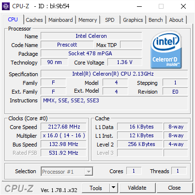

Witam mam problem z starym komputerem dawniej gry działały szybciej teraz to praktycznie każda gra tnie jak  cholera.
gdzie gry chodziły na wysokich te starsze (żeby nie było mowa tylko o grach typu gothic need for speed mw i carbon spellforce gta sa nawet farcry i to nie na low :) )
jak ktoś ma pomysł to może w biosie da rade coś dopalić go.
specyfikacja
CPU-Z http://valid.x86.fr/bk9b54

Obudowa czysta ma 3 dodatkowe wiatraki sterowniki raczej są i zwykle nie odpalam dużo.
Jecze teraz bateria mi padła i nonstop muszę bios ustawiać głowię się co tu obniża wydajność i jak ją podnieść by maszyna działała jak dawniej.
daje ss karty wymienię pastę potem zobacze co w cpu słychać
Jak już otworzyłeś kompa to możesz jeszcze wysłać zdjęcia kondensatorów... Tak na wszelki wypadek.
