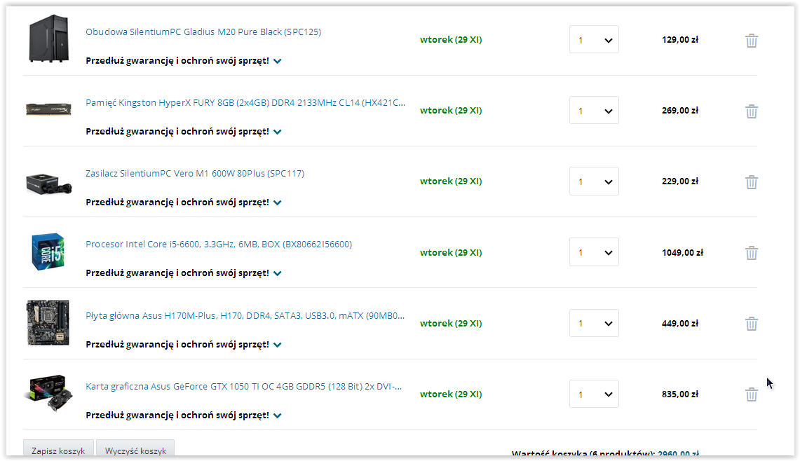

Witam. Proszę o ocenę tego zestawu komputerowego. Czy jest tu coś nie tak, lub należy coś zmienić ?
Ja zmienił bym tak:
a)Jeśli nie chcesz podkręcać:
- ram: https://www.morele.net/pamiec-goodram-play-ddr4-8gb-2400mhz-cl15-gy2400d464l15-8g-838949/ (205 zł)
- buda: https://www.morele.net/obudowa-silentiumpc-regnum-rg1w-spc153-774109/ (159 zł)
- procek: https://www.morele.net/procesor-intel-core-i5-6500-3-2ghz-6mb-box-bx80662i56500-757623/ (945 zł)
- mobo: https://www.morele.net/plyta-glowna-msi-b150m-mortar-b150-dualddr4-2133-sata3-satae-hdmi-dvi-usb-3-1-matx-b150m-mortar-780949/ (335 zł)
- grafika: https://www.morele.net/karta-graficzna-gainward-geforce-gtx-1060-3gb-gddr5-192-bit-hdmi-dvi-3xdp-box-426018336-3798-1004494/ (999 zł)
Jeszcze będziesz pod budżetem
b)Jeśli chcesz podkręcać zestaw:
- ram i buda to sam co up
- procek: https://www.morele.net/procesor-intel-core-i5-6600k-3-5ghz-6mb-box-bx80662i56600k-707264/ (1139 zł)
- mobo: https://www.morele.net/plyta-glowna-gigabyte-ga-z170-gaming-k3-z170-ddr4-sata3-usb-3-1-atx-845236/ (519 zł)
- cooler cpu: https://www.morele.net/chlodzenie-cpu-be-quiet-pure-rock-bk009-667931/ (139 zł)
Wyjdziesz trochę poza budżet
Masz dysk HDD, że nie brałeś czy zapomniałeś?
Ogólnie nie widzę sensu pod iście w H170 bo to jest tylko połączenie "biurowej" i obsługi raid nie opłaca się dopłacać :)

Z tym chipsetem to miałem problem z wyborem. Miał być H110, ale zdecydowałem, że pójdę w lepszy H170. Kierowałem się tym poradnikiem:
https://www.morele.net/wiadomosc/jaki-chipset-do-procesorow-skylake-pomagamy-wybrac-plyte-glowna/2200/
I ten B150 w czym jest lepszy od H170 ? Czy płyta którą wybrałem będzie mnie w czymś ograniczać ?
Dysku nie brałem celowo, gdyż mam HDD. A grafika celowo była wybrana od ASUSA gdyż podczas małego obciążenia wentylatory wcale nie pracują (0db). Nie wiem jak będzie z tym Gainwardem.

Procek do zmiany na:
i5-6600 jest bardzo nieopłacalny.
Płyta na tą:
https://www.morele.net/plyta-glowna-gigabyte-ga-b150m-d3h-b150-ddr4-sata3-usb-3-0-matx-771598/
H170 jest słabą podstawką. Dużo płacisz, a mało zyskujesz.
Obudowa na RG1. Jest dwukomorowa, przez co jest lepszy przepływ powietrza.
Reszta ok.

Tutaj masz moja propozycję: https://www.morele.net/inventory/info/8dI1Nb/
Dałem ci B150, bo H170 nic ci nie daje.
Procesor i5-6500 jest spoko i da radę z grafiką GTX1060 3GB, którą ci dałem.
Ogólnie tańsza płyta, a lepsza grafika.
Zostało ci jeszcze ponad 100zł, więc możesz coś wymyślić ;)

Płyta do zmiany na:
B150M Mortar to przeciętna konstrukcja. Ma bardzo mało miejsca na dysk na slot M.2 . Jestem wręcz w stanie zaryzykować, że jest on w takim stanie zbędny.
Za te 100 złotych można zmienić:
- Zasilacz na Supremo L2. Konstrukcja bardzo mocna, ma certyfikat GOLD i cichy wentyl.
- Obudowę na M35. Ma kontroler obrotów, jest dwukomorowa i ma możliwość instalacji wentyli na topie.

Właśnie co do grafiki to rozważałem zakup 1060, tylko interesowałby mnie modele ASUS'a ze względu na technologię "0db". Czyli, to, że wentylatory nie chodzą przy małym obciążeniu. Czy grafiki które proponujecie (np.Karta graficzna Palit GeForce GTX1060) też ma taką technologię ?
Zależy mi też na tym, aby cały zestaw był cichy. Może wyciszana obudowa ? Fajnie jakby też miała regulację obrotów wentylatorów wewnętrznych, żeby w razie czego je wyłączyć.
Wracając do chipsetu, co daje mi ten B150 ? Bo jeśli chodzi o różnicę w grach (FPS), to pewnie żadnej nie będzie.
Teraz prawie każda karta jest pół-pasywna (wentylatory kręcą się dopiero pod obciążeniem).
Z takich tańszych to do głowy przychodzi mi PAX M70.
Więcej złączy.

To całe "0db" to jest marketing... Wentylator przy zerowym obciążeniu ma jakieś 500-600 obr./min. i jest praktycznie niesłyszalny.
Palit Dual w wersji 3GB też chyba ma taką funkcję. Pamiętam, że zanim zainstalowałem sterowniki do niego, to wentylatory w ogóle się nie kręciły.
