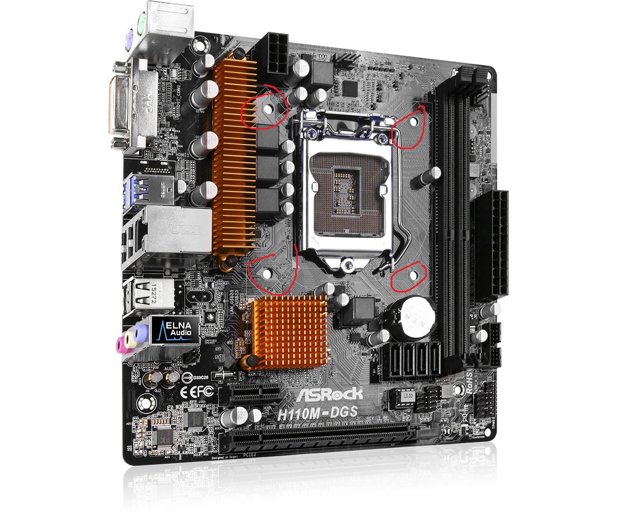

Przecież to chłodzenie jest źle zamontowane, tak jak by było zamontowane na jedną dziurkę i się obsunął.
Chłodzenie powinno wejść w te dziurki:
A wygląda tak jak by weszło tylko do tej po prawej na dole.
Najlepiej kup pastę termoprzewodzącą, wyjmij to chłodzenie, zetrzyj starą pastę, nałóż nową i zamontuj chłodzenie. Nic trudnego.

Żeby powpinać to w te dziurki muszę wyciągać radiator czy mogę to zrobić ' z miejsca ' ?
Ew. inną operację związaną z tym?
"Z miejsca" czyli? Najlepiej to wyciągnij całe chłodzenie i włóż jest z powrotem.

Te wtyczki co muszę wsadzić koło radiatora są całe ruchome a pod nimi nie widzę takowych dziur, aby je tam umieścić.
Lepiej wyjąć radiator czy mogę umieścić to nie wyciągając go najpierw?
Nie widzisz, bo nie są one wsadzone. To wygląda tak ja by chłodzenie było przekrzywione 3cm-4cm w bok.
Najlepiej wyjmij całe chłodzenie, żeby tych nóżek nie ułamać.

W sumie racja, jedna z tych nóżek znajduje się na jakimś innym elemencie płyty głównej, styka się z jakąś białą kwadratowo-prostokątną częścią.
Jutro kupię te pastę i spróbuje jakoś to wyjąć.
