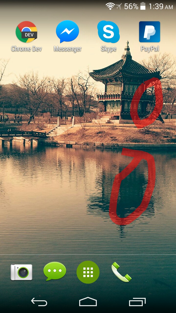

Od kilku tygodni pokazuje mi sie dziwne dotknięcia na ekranie. Są one prawdopodobne spowodowane dłuższą nie aktywnością.
Dodam takze, że nie podczas błędu nie można wyciszyć telefonu.
Podaję gdzie to występuje:
W telefonie mam włączone dotknięcia, więc one tam występują.
A jak to dokładnie wygląda? Mógłbyś zrobić zdjęcie innym telefonem?
(tu było zdjęcie)
Też podobnie mam na laptopie dotykowym i bez wymiany się nie obejdzie digitizera.
Głownie powoduje to wilgoć której nie całkiem można się pozbyć z pomiędzy warstw ditizera, czasem jakaś część np śrubka czy nawet śmieć który dostał się w czasie skręcania i powoduje delikatne wygięcie ekranu.
