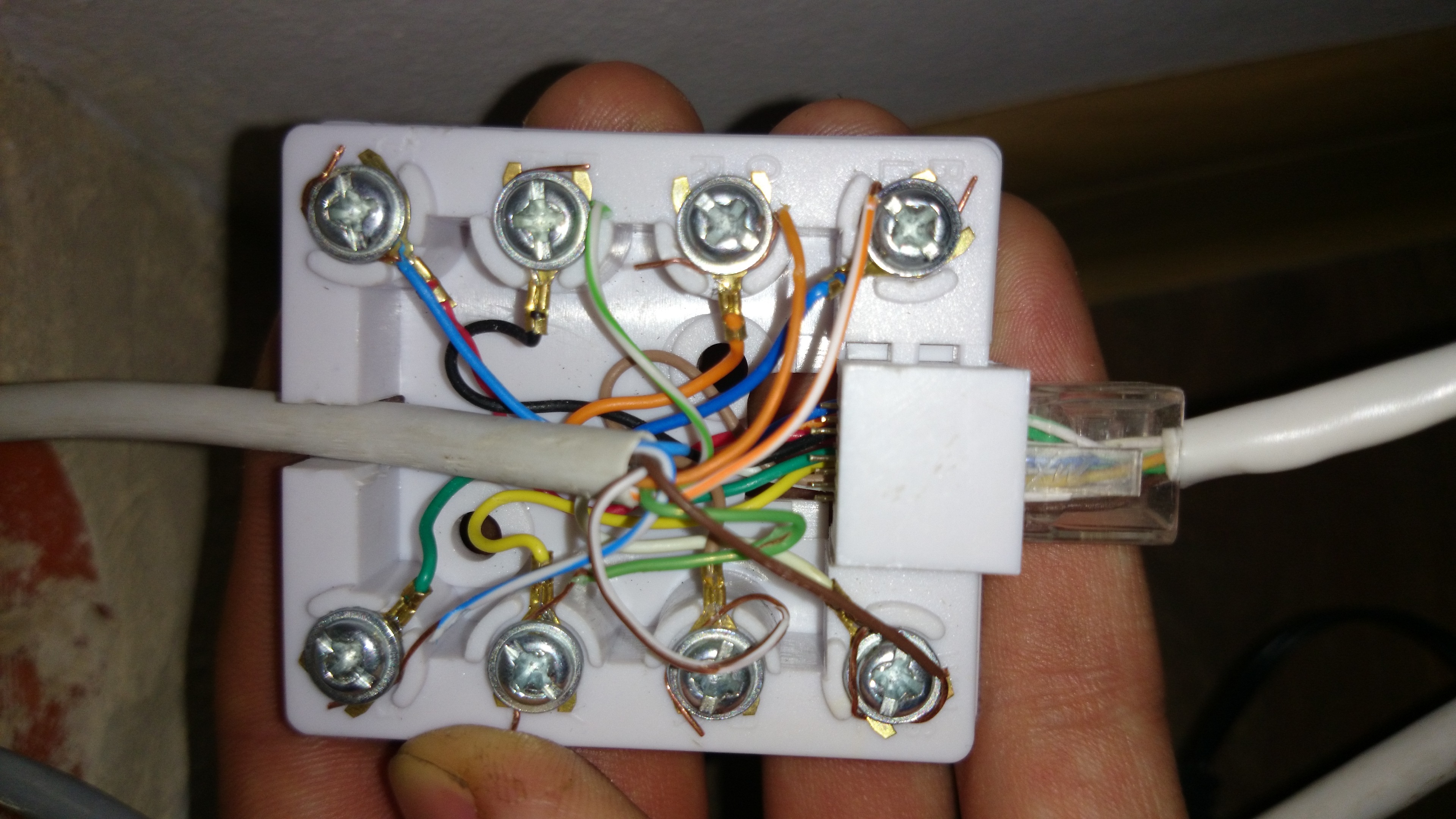

A więc mam pytanie czy jak przetnę kabel od internetu to czy będę mógł go normalnie skręcić? Chodzi mi o coś takiego, że mam 2 kable, jeden idzie przez dziure tylko jest za krótki i czy mogę je skręcić tak żeby był dłuższy? Czy bedą wtedy jakieś problemy z połączniem?

Zależy jaki ten kabel. Jak jest cienka wiązka taka z kablem w oplocie małych drucikow to hehe możesz mieć problem :p jak jest zwykły to w sumie nie powinno być problemu, ale stracisz (trochę) na jakości połączenia bo to zawsze opór i węzły. Przynajmniej tak mi się wydaje ale nie kieruj się tym w 100%
Nic nie straci jak zlutuje kable, kolory to mu się raczej nie pomylą bo musiał by być naprawdę ślepy by nie potrafić połączyć ośmiu kabelków.

Takie lutowanie jest trochę nie zgodne ze sztuką montażową, jeśli autor chce, to może na końcu jednego kabla zacisnąć moduł RJ-45 - koszt ok. 2zł, a na drugim końcu wtyk RJ-45 - koszt ok. 50 gr.

W domowych warunkach wystarczy że sobie tylko skręci porządnie odpowiednie dwa druty i zaizoluje nawet taśmą klejącą jak nie ma  montażowej , a potem całość razem.
Lutowanie jest zgodne i nawet lepsze jeśli chodzi o połączenie mechaniczne  dwóch kabli. Jest kilkukrotnie mniej narażone na wprowadzanie zakłóceń do kabla, tak samo zabezpiecza przed zaśniedzeniem kabla w miejscu łączenia co niestety często występuje na wtyczkach i gniazdach.
Lutowania nie stosuje się tylko z powodu sposobi montażu wtyczek, na długości kabla zawsze zalecane jest lutowanie i dokładna izolacja np koszulkami na każdym kablu albo owinięcie taśmą.
Mózg to nie mydło; nie ubędzie Ci go, gdy go użyjesz.
Płaskim śrubokrętem da się zacisnąć, po lutowaniu i izolowaniu w miejscu łączenia robi się spory "guz". Do lutowania musi kable rozpleść, co nie jest zalecane - nawet w patchpanelach nie powinno ich się rozplatać na więcej niż 13mm, na długości kabla nie są zalecane żadne łączenia. Na dobrą sprawę jeśli nie ma na tym kablu zbyt dużego transferu to każde łączenie jest ojej. Tylko do lutowania trzeba mieć lutownicę, a RJ-kę zaciśnie śrubokrętem - najpierw wbije zaczep, potem wciśnie wszystkie piny. I obejdzie się bez zaciskarki. Do modułu wystarczy nożyk.

Tak się robi najszybciej
Tak o wiele lepiej sztukować, wystarczy skręcić i zacisnąć
Równie dobrze może nawet użyć kostki montażowej do zwykłych kabli i zamknąć w pudełku

Ale to już sporo roboty, ostatnie zdjęcie to rozwiązanie bardzo podobne do modułu, tylko tu z gniazdo połączone jest przewodami z mufkami, a w module tylko wciska się żyły w szczeliny. Do lutowania potrzebna lutownica, kostka w pudełku zajmie trochę miejsca, moim zdaniem najszybciej idzie to zrobić małym modułem.

Według ostatniego zawsze robię przelotki przez ścianę i dopiero dopasowuję kabel.
Aktualnie nie jest za bardzo opłacalne i funkcjonalne prowadzić kable po domu. Lepiej kupić zestaw Powerline i na sieci elektrycznej rozbudować sieć domową o kilka urządzeń. Będzie  prawie jak normalny LAN na kablu od 50 do 200 Mbps
Ja przebicia przez ścianę zawsze robiłem przeciągając cały kabel, nie lubię sztukować kabla, tym bardziej tam, gdzie nie jest to konieczne.
