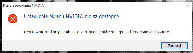

Gdy chcę wejść w ustawienia karty graficznej, wyskakuje mi ten o to błąd:

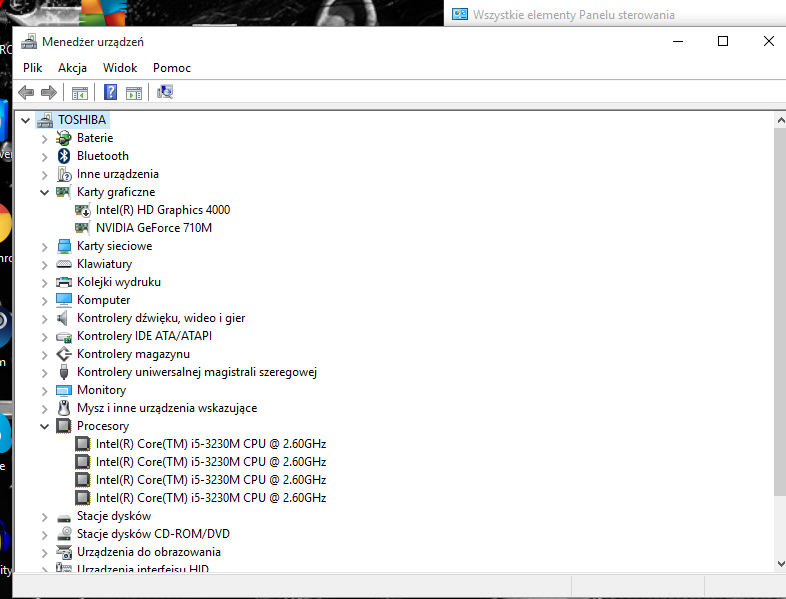

O to parametry:
Po "przeprowadzce" na Win 10, nie było z tym problemu...

Norma. Windows 10 zastąpił sterowniki GPU swoimi.
Pobierz Sterowniki do iGPU i Sterowniki do eGPU.
Instalujesz w takiej kolejności jak podałem, NADPISZ OBECNE STEROWNIKI BEZ DEZINSTALACJI!!!

To co masz za problem poszukać do swojego według modelu laptopa, akurat źle ci podał bo dla NUC czyli 6 generacji sterowniki. Masz 3 generacji procesor sterowniki w nazwie powinny mieć BYT.
