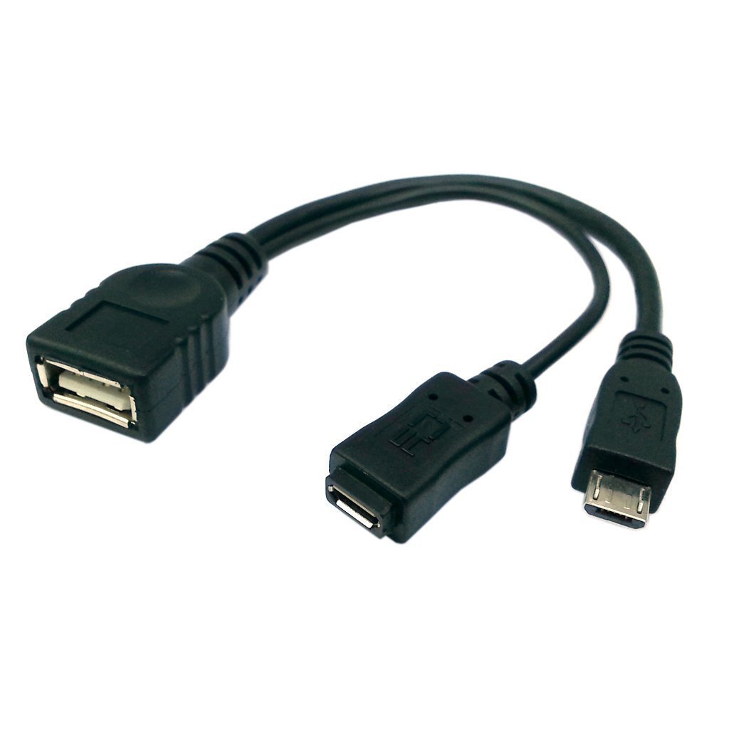

Po cholerę root, to sprawa końcówki numer 5 we wtyczce i gnieździe, są 4 i 5 pinowe wtyczki i obydwie pasują do gniazda
5 pinowa umożliwia OTG jeśli telefon/tablet go wspiera i ma odpowiednio podłączony pin
4 pinowa nie umożliwia bo ma nie podłączony odpowiednio pin numer 5 albo wcale nie jest podłączony
Na koniec gniazdo musi być zgodne z układem pinów ( sa dwa typy , producenci wybierają jeden z nich ) . Czyli trzeba sobie kupić odpowiednie do telefony/tabletu jeśli ma OTG
Root jest potrzebny kiedy kernel nie wspiera OTG i jest możliwość użycia OTG czyli gniazdo jest 5 pin z połączeniem pinu 5 pod OTG

Skoro nie wspiera tablet sama zmiana romu nic nie da, trzeba kupić odpowiedni kabel z zasilaniem dodatkowym bo gniazdo ma 4 piny.
I dopiero można instalować program do załączenia trybu hosta OTG dla którego potrzebny jest root.
Edytowane przez Ktosiu
Mózg to nie mydło; nie ubędzie Ci go, gdy go użyjesz.
Ale ci się upierdoliło, skro MA BYĆ ZASILANIE PRZEJŚCIÓWKI TO MA BYĆ ZASILANIE.
Zresztą ciekawe jak chcesz zlisić podłączone urządzenia, skoro musisz mieć 5 końcówek normalnie dodatkowa służy do załączenia trybu OTG i do zasilania , tablet w gnieździe 4 pin nie daje zasilania !  Możesz je podłączyć z huba jeśli on ma zasilanie.
Przejściówka z zasilaniem jest oryginalna do tych własnie tabletów i musisz kupić taką do swojego modelu
