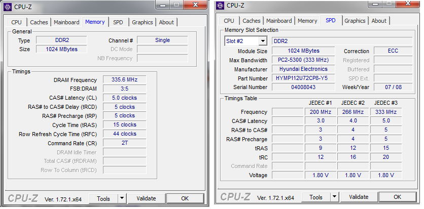

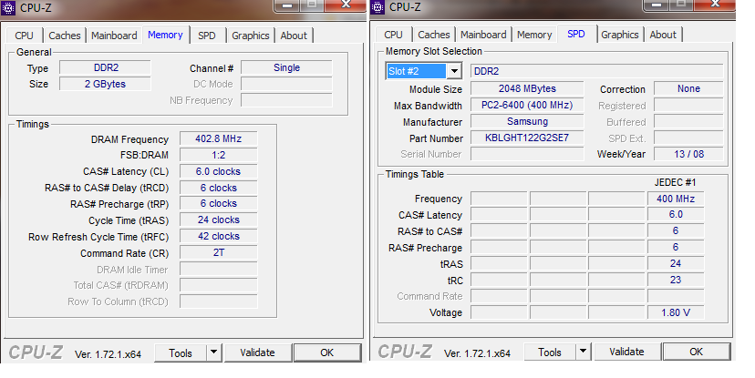

Screeny z programu cpu-z 1 kości
I 2 kości

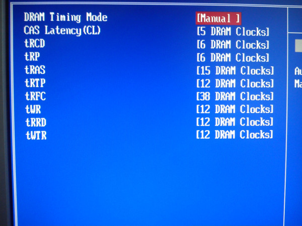

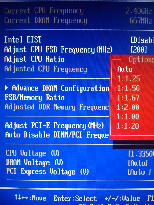

W biosie mogę zmienić tylko FSB/Memory Ratio
Oraz DRAM Timing Mode
Kupiłeś inną pamięć. Gryzą się i nie będą razem działać ;) Spróbuj 1 dać do 1 koloru 2 do 2 koloru. PC2 6400 i 5300 masz. Jak kupujesz to się na to patrzy.
Raczej tak , masz  na płycie  układ pamięci do duala i powinny być identyczne pamięciowo , najlepiej 2x 2 Gb.
Wymień/sprzedaj 1 Gb na 2 Gb powinno działać
