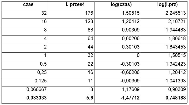

Teraz przesłona. Dobrze byłoby w takim wypadku zrobić zdjęcie cyfrówką o ogniskowej dającej mniej więcej identyczny kąt widzenia.
Najgorsze przed nami: należy wykonać zdjęcie naszą kamerą otworkową, gdzie nieunikniona jest seria prób. Zdjęcie to ma być takie,
aby histogram z kamery otworkowej był podobny do histogramu w cyfrówce. Jest tutaj konieczna znajomość czułości
materiału światłoczułego. Kiedy mamy przesłonę, czas ekspozycji zdjęcia z cyfrówki oraz z camery obscury, ISO w kamerze otworkowej
jest takie samo jak czułość matrycy. Poprzez korzystanie z ciągu przesłon otrzymamy dane przedstawione w poniższej tabelce.
Teraz tylko musimy podstawić czas ekspozycji z kamery otworkowej do wzoru, dzięki czemu uzyskamy wartość przesłony.
