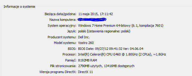

Cześć od półtora roku zbieram pieniądze na nowy procesor by móc grać w gry typu: Saint Row, gta 4 = nie mieć lagów. Przy moim aktualnym procesorze to niestety nie jest możliwe.
Mój aktualny procesor: Intel Celeron CPU G460 1.80 GHz.
Procesor który chce kupić: PROCESOR INTEL CORE i5-4590 3.7GHz BOX GW.36M  (ALLEGRO)
kolega mówi, że za ten procesor nie wydam tylko 799 zł, ponieważ to sam procesor. a do procesora trzeba kupić również:
- zasilacz do procesora, karty graficznej
- karte graficzną (nową pasującą do procesora)
- płyte główna
Kolega powiedział, że zapłace ponad 2000 zł. Czy to prawda?

jesli zasilka jest w miare ok to i tak kolega ma racje, czeka cie wymiana przynajmniej plyty, a karta pasuje do plyty a nie do procka

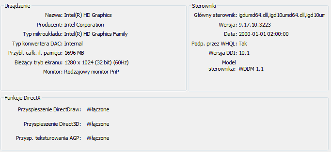

w najlepszym przypadku czeka cie dodatkowe 170zl, w najgorszym jesli leciales na integrze to jak masz zamiar grac w cos sensownego na sensownych ustawieniach to gpu i psu (jesli masz cos w stylu iboxa) cie do kupna czeka
Na tej płycie działają procesory raczej 2 generacji , czasem 3 po upgrade biosu, ryzyko kupować do niej inny procek. Wymiana jak napisano wyżej płyty głównej.
Zasilacz do wymiany, to zestaw biurowy raczej z zasilaczem 250W.

Poszukaj może innego, nawet trochę słabszego procesora, który pasuje do twojej płyty np i5 2500. Zasilacz znając życiu do wymiany. A co do karty graficznej, to karte dobiera się do procesora tak aby ze sobą dobrze współgrały, procesor nie był za słaby do karty i vicewersa. (aby móc wycisnąć z tego i tego jak najwięcej). Pomyśl też o złożeniu całkiem nowej maszynki :)
steam: /awesomeplayer1337
Do tych zestawów kartę dobiera sie tak by weszła, to zależy od obudowy i miejsca w niej .
