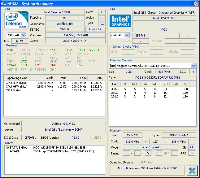

Moja płyta to ASROCK G31M-S R 2.04.
Procesor: Intel Celeron 2x 2.5ghz.
karta graficzna nie wiem ale sprawna bo na integrze było to samo.
// Dodam od siebie że gdy dostałem kompa było podobnie ale gorzej nie dało się siedzieć na nim.
Zrobiłem reinstall, bios ustawienia fabryczne. i zmienilem opcje w cpu na 2 i dalo sie edytowac 1okienko
po jego zmianie z 200 na 195 2okienko zmienilo sie 2x mniej. I komputer działał przez jakiś tydzień. Wczoraj znowu blue screen i znów to samo.

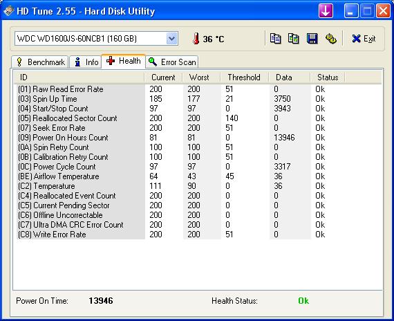

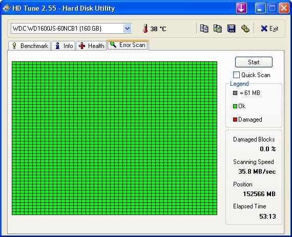

Jeszcze skanuje hd tune.
i ssa 2skanu dodam jak sie zrobi.

zresetuj bios, odpal memtest i napisz czy sa jakies bledy
Bios zresetowany juz nie raz.
Ramki sa ok sprawdal je gosciu przy mnie jakis tdydzien temu i wszystko bylo ok.

W jednym z logów kod błędu jest równy 0x24, który może być spowodowany obecnością błędów na dysku. Przeskanuj partycję systemową:
chkdsk C: /f
