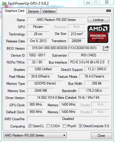

Kod błędu wskazuje na problem ze sterownikiem karty graficznej.
Podaj zrzut ekranu z GPU-Z.

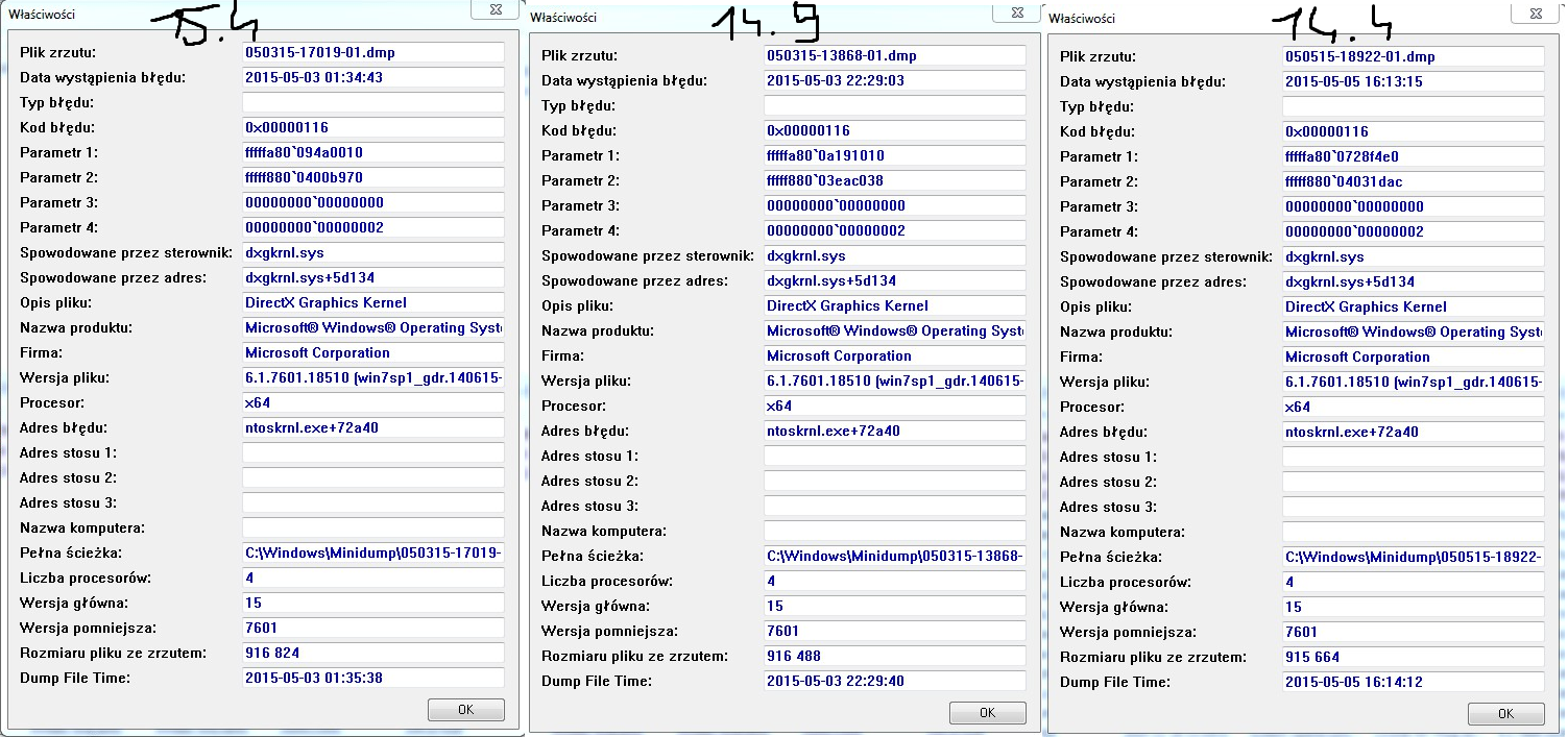

@Ktosiu tydzień temu miałem omege 14.2 i wywalało błąd. Zaktualizowałem na 15.4 i dalej to samo..
Zrób downgrade sterowników.  Problem zaczął się pewnie po ich uaktualnieniu.
Mózg to nie mydło; nie ubędzie Ci go, gdy go użyjesz.
Chyba chodziło ci o 14.12. Jeśli nie działają najnowsze, wypróbuj starsze - od 14.9 w dół.
Dodam od siebie, że podczas gry w gta 5 mi nie wywala bluescreenów.
Spowodowane przez sterownik: dxgkrnl.sys
Spowodowane przez adres: dxgkrnl.sys+5d134
Opis pliku        : DirectX Graphics Kernel
Tu nie chodzi przypadkiem o Direct-a? W minidumpie nie ma nic o sterowniku amd
