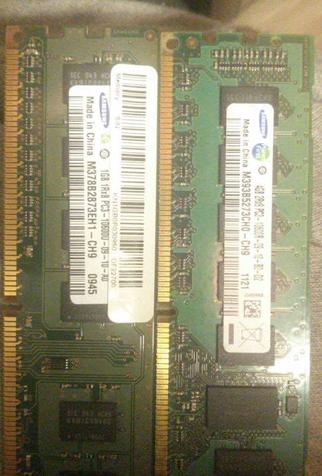

Witam mam problem :/ kupiłem na OLX, pamięć 4GB DDR3 1333MHz Samsung, dzisiaj przyszła pocztą i jak ją podłączyłem to bios wydaje stały ciągły dzwięk. Jakieś pomysły lub pomoc ? :/ Pozdrawiam.
Mam 4 wejścia na RAM.
DIMM 1 oraz 2 są zajęte przez 2GB oraz 1GB. DIMM 3 oraz 4 są wolne, wkładając z trudem oraz zatrzaśnięciu ich, po odpaleniu komputera wydobywa się z głośniczka ciągły stały dzwięk. Sprawdzałem na DIMM 3 oraz 4, nie sprawdzałem na DIMM 1 oraz 2.
Sprawdź tylko nowe w co drugim slocie, tak normalnie powinna być montowana para pamięci.
Mózg to nie mydło; nie ubędzie Ci go, gdy go użyjesz.
Po prawej nowa kość. Próbowałem włożyć ją samą i nadal to samo. Czy to przypadkiem nie jest kość serwerowa bo na środku ma taki inny większy prostokąt element i to tam jest chyba korekcja błędów czy coś ? Lub poprostu jest zryta, lub może musze zworki ale nie wiem gdzie przestawić, ponieważ jedna jest 10600u a druga 10600r - unregister - register. Jakieś pomysły ? Proszę o pomoc.
Możliwe że uszkodzona. Najpierw zresetuj bios zworką z dobrymi pamięciami i nim uruchomisz ponownie załóż tylko nowe.
