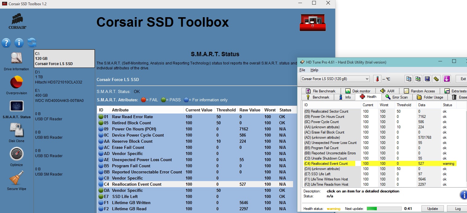

Witam, jeden program a dokładnie hdtune pokazuje mi warning, a narzędzie od Corsaira normalnie pisze, że jest wszystko ok i ja już nie czaje tego, niby jak ta wartość się zwiększa robią się z tego BadSectory ale chciałem zapytać czy dysk mi nie pada i czy nie zamawiać już nowego, oddawać tego na gwarę?
Jest ta wartość na poziomie 527... może być też możliwość, że wywaliło mi to dlatego, że np kilka razy zdażyło się wyłączyć kompa w czasie botowania z gniazdka czy coś przez moją niedbałość? Bo wiadomo w czasie botowania coś tam myśli ten dysk i ty mu wtedy odbierasz zasilanie.... Podziała to jeszcze o ile nie będzie się wartość zwiększać czy dysk pójdzie się j**** z wszystkimi danymi na nim?
Może dla tego dysku to norma?...
Z góry dzięki za pomoc i pozdro ;)

Nie wiem czemu się dziwisz, wyraźnie widać że to dysk już dość stary ok 1,5-2 lat do zakupu, prawie rok działania, ma prawo zacząć się psuć i kończyć rezerwa alokacji na uszkodzone komórki pamięci , ok 20-50 Gb czasem więcej.
Z czasem wartość się zwiększy i zacznie ubywać pojemności z dysku albo padnie całkiem dysk wyłączony przez smart.
p.s. od mojego wujaszka ( RobeM ) podpowiedź :
     Nie pokazuje bo dysk jest sprawny według producenta, po to ma rezerwę alokacji. Ile ma dokładnie to sobie poszukaj w specyfikacjach albo w dokumentacji serwisowej dysku, po serial number.
 Aktualnie poszło ok 2,1 Gb na naprawę uszkodzonych sektorów, płakać i próbować oddać na gwarancję  można jak liczba zwiększy się ponad 1500 ale o to musisz raczej pytać się serwisu producenta a nie dzieci na forum.
Normalnie nie obowiązuje jeszcze gwarancja bo dysk jest sprawny i nie posiada żadnych usterek, napisał bym ci jak załatwić nowy dysk wprost do domu w ramach usługi gwarancyjnej w Holandii ( za 5 euro opłaty za przesyłkę ) nie oddając starego, ale skoro mnie tak nie lubisz... to odpuśćmy sobie przyjemności. ;)

@ref i dodam, że na HD Tune tyle, że zwykłej wersji nie Pro pisze mi "OK" i liczba do dzisiaj się nie zwiększyła, czyli raczej nie ma czego się obawiać?

Do czasu aż będą błędy ssd life left albo badsektory na dysku dysk dalej i tak się psuje, tego nie widać.  Dysk i tak siądzie ale najpierw pojawi się błąd SMART z możliwością wystąpienia badsektorów.
Co by nie powiedzieć dysk się psuje trochę za wcześnie. Niestety masz dysk z nisko budżetowej strefy dysków SSD przeznaczony dla sprzętów o niskich wymaganiach co do bezpieczeństwa i użytkowania. Aktualnie porównywalny dysk z tej strefy jest przynajmniej dwu-trzykrotnie lepszej jakości.
