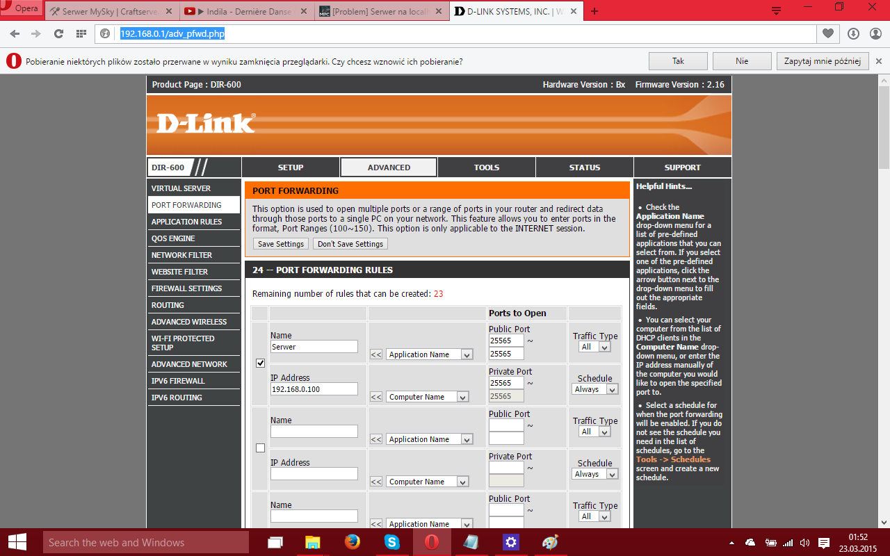

A do tego czy zrobiłeś nakierowanie na serwer jak moim przykładem z mojego routera?
Zrób to.

Twój router/firewall nie przepuszcza połączenia z serwera do serwera mojangu aby potwierdzić czy jesteś premium
I teraz następuje pytanie czy blokuje ci na poziomie routera czy firewall w pc
1.W routerze odblokuj port mc
2.Przekieruj port wan na port lan oraz na ip lan
3.Dodaj wyjątek w firewall w windowsie/Antywirusie do javy
Puki jeszcze nie pojechałem do pracy to postaram ci się wytłumaczyć jak nie to najwyżej wieczorem udzielę więcej informacji
1.W wujku google wpisz Twój router port forwarding/minecraft port forwarding i postępuj tak jak ludzie piszą
2.Prawie to samo co w punkcie 1 tylko że wpisz nazwę antywirusa firewall unlock lub coś w tym stylu
3.Znowu google oraz windows firewall unlock app

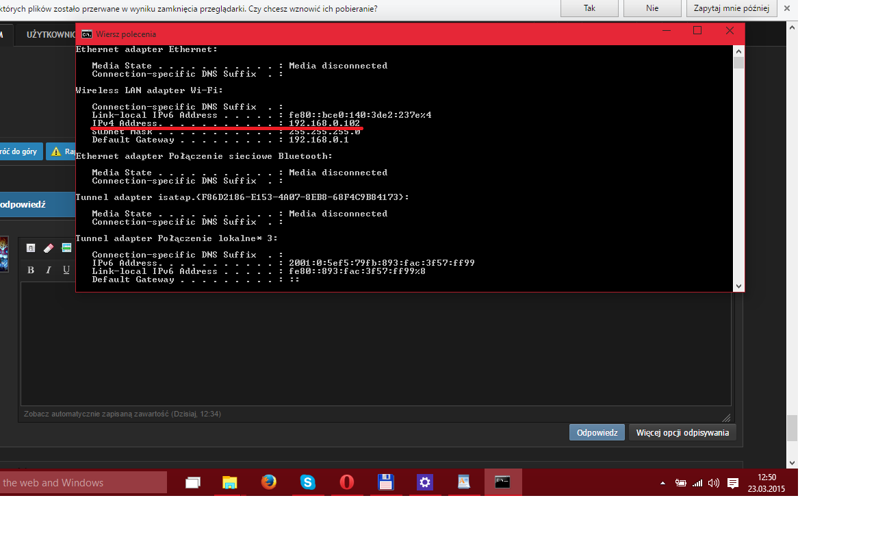

@iIvanowski ,
Dobrze podałeś te opcje tylko musisz sprawdzić czy poprawne ip komputera podałeś.
Jak sprawdzić jakie masz ip komputera:
Wchodzisz w Menu windowsa i szukasz 'cmd.exe'
Potem wbijasz słowo 'ipconfig' , po tym powinno ci się wyświetlić:
I na czerwono zaznaczone jest twoje ip komputera.

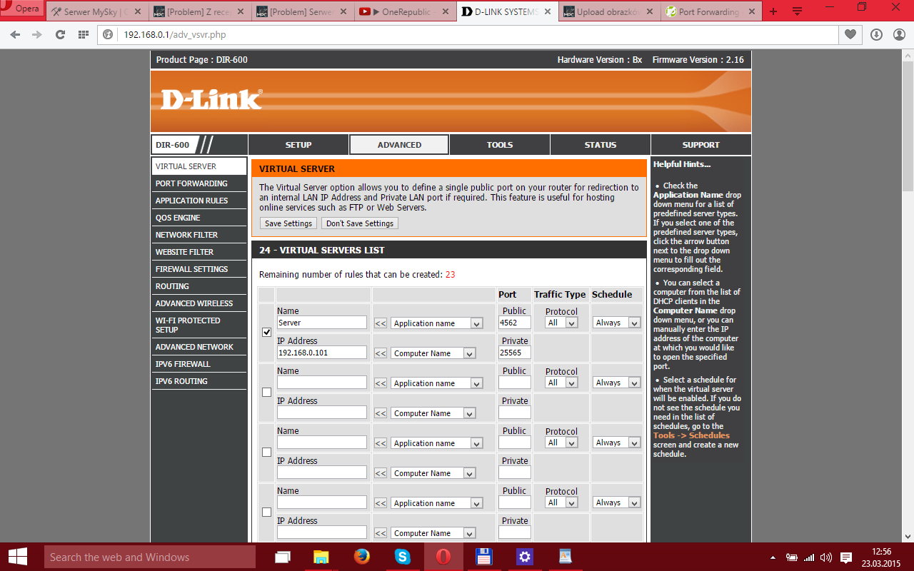

Ahh dodaj tez do virtual server parametry.
Pokazuje screenshota:
Sprawdź i zrób jak @ZielonyKapturni mówi.
