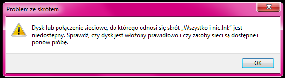

mam pewien problem, otóż gdy dziś włączyłem komputer zauważyłem, że wszystkie rzeczy, które się znajdowały na dysku E są niedostępne, sam dysk nie wyświetla się w ''Komputer''. Po próbie włączenia czegokolwiek znajdującego się na tym dysku wyskakuje taki komunikat:
Nic przy kompie nie robiłem. Błąd się pojawił dopiero dzisiaj. Dysk jest oczywiście podłączony.

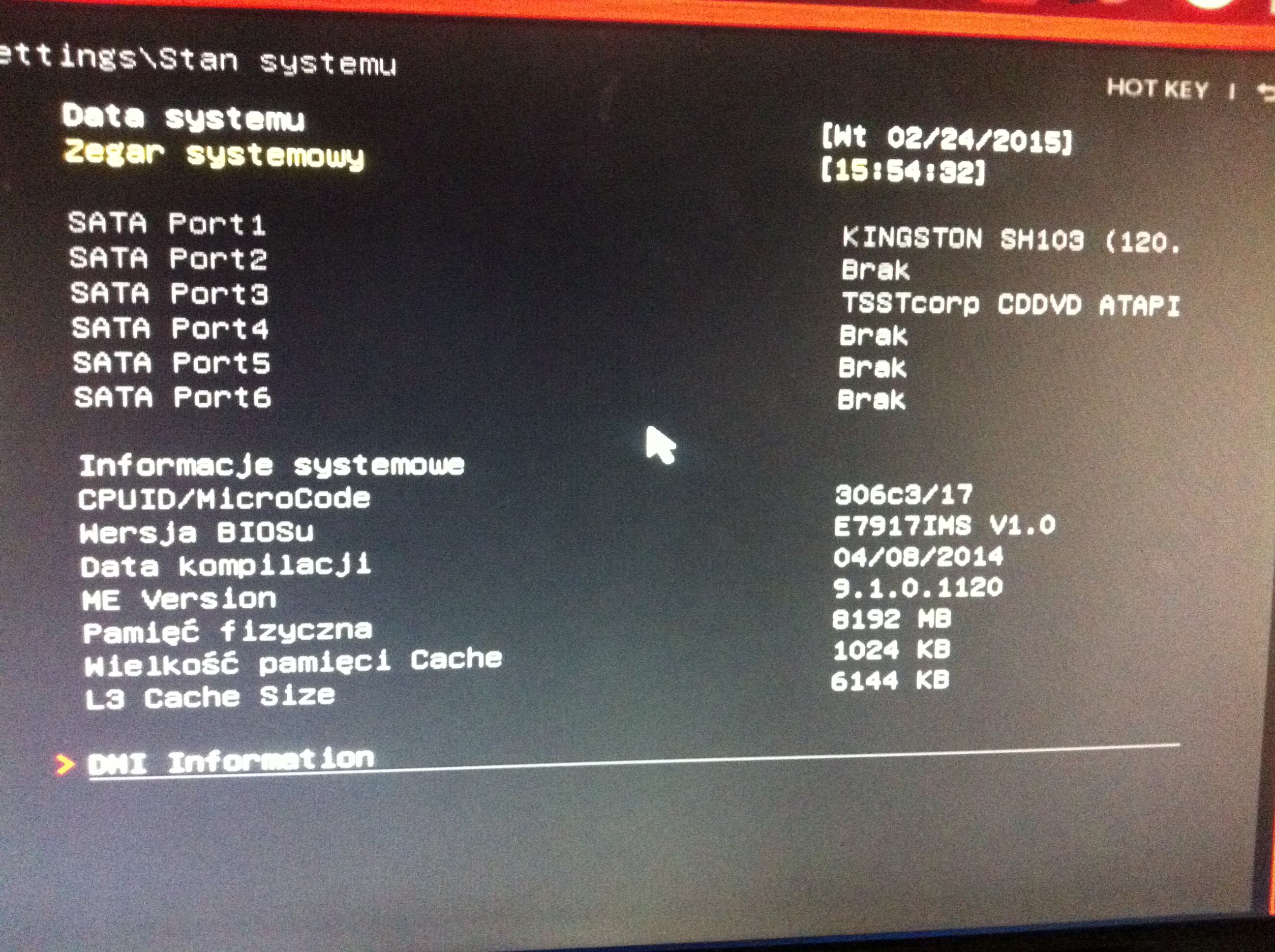

­rozumiem, że faktycznie chodzi o dysk a nie o partycje dysku twardego? odłącz i podłącz dysk ponownie i sprawdź czy widać go w biosie
NIE BOJĘ SIĘ BOGA
Chyba nie widzi, to pierwsze to dysk C, Port 2 jest pusty (dysk E?), a Port 3 to CDDVD, chodzi o CD-ROM, tak?
no to nie widać dysku w biosie, a słyszysz jak chodzi?
NIE BOJĘ SIĘ BOGA
Tak słyszę jak chodzi, i jak dotykam jest ciepły. Dodam, że miałem problemy, które nie wiem z czego wynikały. Komputer podczas gry w np. Guild Wars 2 czy FFXIV zawieszał się i musiałem go restartować, myślałem że to wina tego, że się przegrzewa (nie przegrzewa się) jednak po tym co się stało myślę, że to wina dysku ponieważ obie gry znajdowały się na nim.
i najprawdopodobniej padł jeżeli wcześniej już były jakieś objawy, podaj jego model
