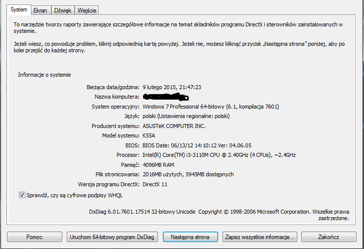

Tak ale jeszcze pamięć całkowitą czyli z całego dysku ile ma ogólnie (inaczej nie wiem jak to powiedzieć).
Ale przy tym procku to trudno mi określić czy to przez to.

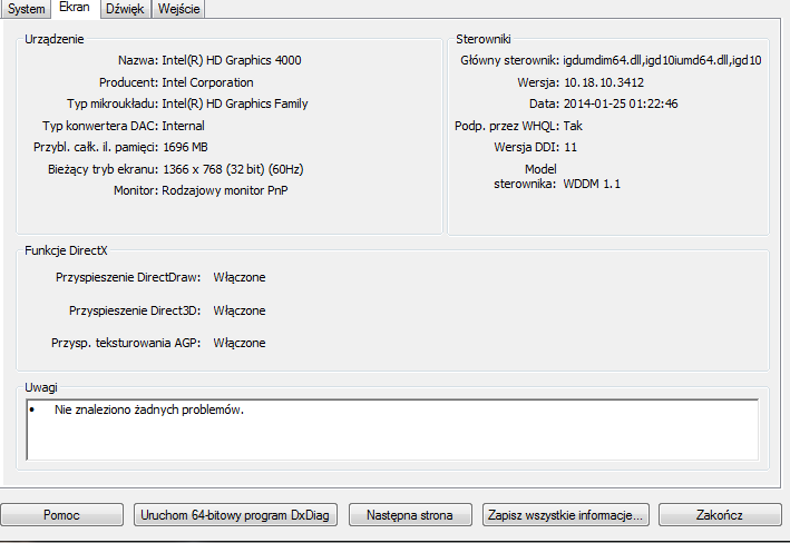

Podaj jeszcze karte graficzną (druga zakładka)
