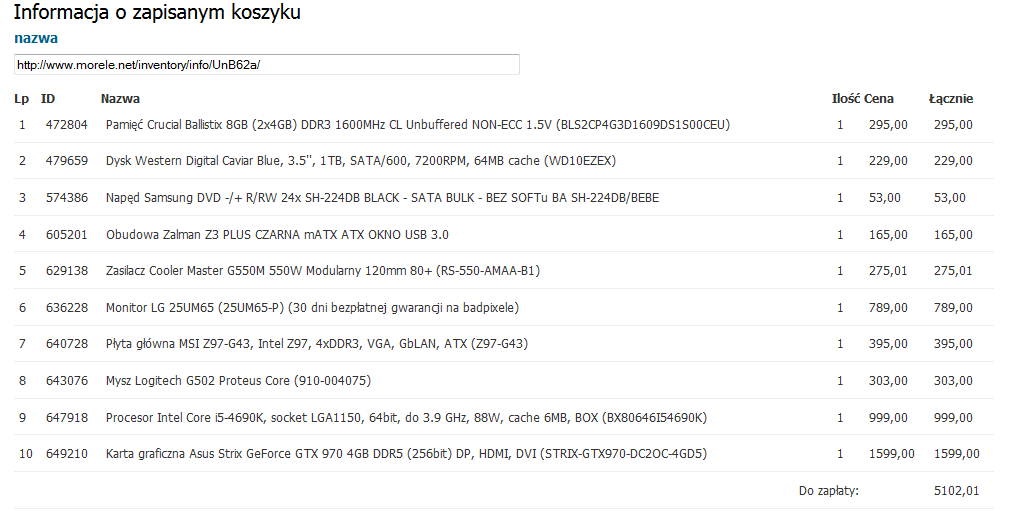

Ten również będzie dobry? Wczoraj znajomy podał mi takie parametry i już wysłałam je kuzynowi.
I ogromne dziękuję @Velociraptorus odnośnie montażu - przesłałam kuzynowi te informacje, które podałeś! :)
Też jest ok. Nie ma się do czego przyczepić i co zmieniać.

Skoro procesor nie będzie podkręcany to ten zestaw jest bez sensu. Bierzesz minimalnie szybszego (jeśli chodzi o taktowanie) i5, do tego droższą płytę, a tracisz 4 wątki z Xeona płacąc tyle samo za coś, z czego ten kuzyn i tak nie zamierza korzystać.
­Ale jest taka możliwość, że ktoś mu podkręci (informatyk), więc myślę, że z tym raczej problemu nie będzie. Podam mu te dwa zestawy i niech sobie sam wybierze. Dziękuję za porady! :)

Tylko pamiętaj że w tym podanym przez Ciebie nie ma dodatkowego chłodzenia CPU więc z OC trzeba się wstrzymać.
