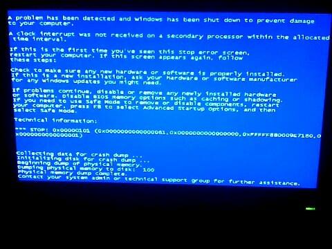

Witam.
Ostatnio formatowałem komputer oraz od znajomego pożyczyłem Windows7 x64 Ultimate, bo działałem na jakimś syfie (jakaś wersja SevenLightV2, co to kurna jest?)
Od tego czasu zdarzyły mi się dwa BlueScreeny, takie same, z takim samym kodem oraz błędem.
Oto moja specyfikacja:
- AMD Athlon 64 x2 Dual Core Processor 6000+ (3 Ghz, Auto w biosie)
- 4gb ramu (system wykrywa 3,25 - dziwne)
- GeForce 9800 GT
- Barracuda 1TB
Obrazek przy BS:
Zapis pliku .dmp w spoilerze:

Ten błąd pojawia się, gdy jeden z rdzeni procesora nie obsłużył przerwania zegarowego na czas, który w tym wypadku wynosił 61 cykli zegara (argument 1.). W analizie, którą wykonałeś, pojawia się nazwa procesu, który prawdopodobnie odpowiada za BSOD:
PROCESS_NAME:  League of Lege
Zainstaluj grę ponownie. Jeśli błąd wystąpi ponownie, udostępnij plik .dmp do dalszej analizy.
