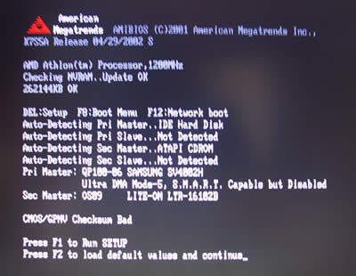

Spróbuj uruchomić komputer w trybie awaryjnym. Bios to to co Ci się wyświetla na czarnym tle chwilkę po uruchomieniu systemu np ami5.jpg
