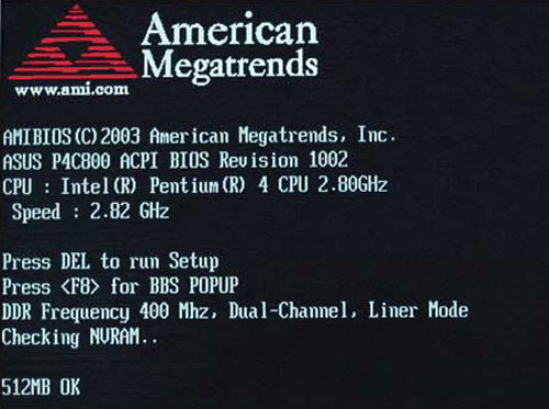

Spróbuj jeszcze zerknąć do tego biosu. Co do pasty to najlepiej byłoby zdjąć tę, którą wyłożyłeś i nałożyć nową.
Jaki bios masz ?
Na początku jak włączasz komputer powinno być napisane z logiem :)
np American Megatrends :)
