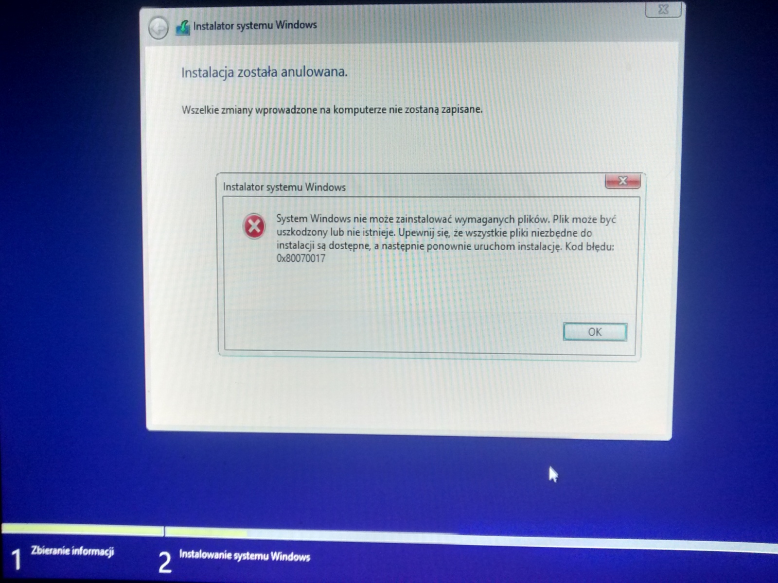

Siema. Robię w domu porządki, więc postanowiłem posprzątać też kompa. Odkurzyłem go trochę, wymieniłem kabel zasilania na nowy, jakieś skany antywirami, ccleaner i takie duperele. Coś mnie wzięło na aktualizację biosu. No to wchodzę na stronę http://pl.msi.com/product/mb/B85G43.html#hero-overview pobieram te stery, a tam coś o flashu i live update czy jakoś tak. No to pobieram tego live update, skanuję i program wykrywa stery. Zaznaczam wszystko, program to ładnie pobiera i zaczyna instalować. Podczas instalacj (chyba jako zabezpieczenie) nie dało się nic zrobić. Koniec instalacji - na 3 sekundy wszystko wraca do normy i komunikat o restarcie. Komputer się wyłącza, ale już nie włącza, błąd systemu. No to format... Again... Wkładam płytke windowsa, formatuję dysk do 0, instaluję. 12% instalacji, dalej nie idzie. Po ok. godzinie wywala taki błąd:
Jak nie pomożecie, to będę zmuszony oddać kompa do serwisu. Przepraszam za brak ładu, muszę pisać z telefonu...

1. Wyjmij dysk twardy i pomachaj, i czy słyszysz jakiś szelest (nie? Dysk sprawny)
2. Płytka może być uszkodzona :>
Może być to problem z pamięcią RAM. Jeżeli posiadasz dwie kostki, wyjmij jedną z nich i zainstaluj system ponownie. Płytę z systemem nagraj także wybierając jak najmniejszą prędkość (w programie do wypalania płyt jest opcja Szybkość Nagrywania lub coś podobnego).

Nie mogę nic wyjmować/przekładać ze środka bo mi się gwarancja skończy :( dysk na 100% jest częściowo niesprawny, pół roku temu były 2 bad sectory, od tego czasu nie sprawdzany.

Spróbuj tego nagrania płyty z małą prędkością, jak nie zadziała to dysk rzeczywiście może być uszkodzony. Wypal też płytkę Hiren's BootCD, uruchom na niej Mini Windows XP i poszukaj narzędzia HDTune. Sprawdź czy rzeczywiście dysk ma błędy.

Nagraj Windowsa na płytę i w programie do wypalania ISO ustaw jak najmniejszą prędkość nagrywania.

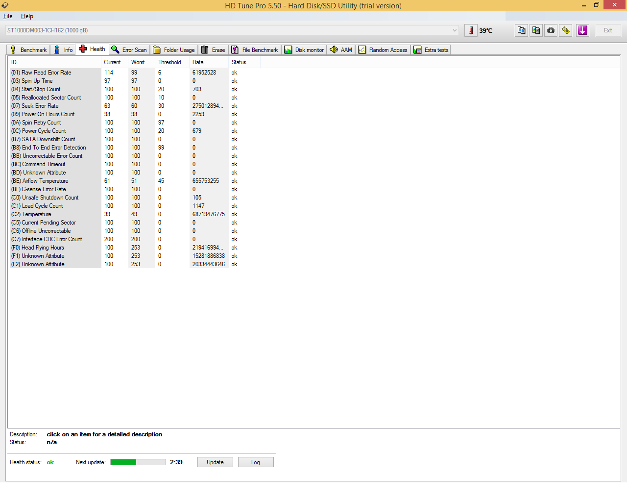

Dobra, zrobiłem inaczej. Programem win2flash skopiowałem windowsa na usb, instaluję :) zaraz dam wynik hd tune ^^

Z której zakładki dać ss?
Z powodu licznych hejtów w moją stronę, nie będę korzystał więcej z tego konta (prawdopodobnie z forum też). Haters gonna hate...
Health i Error Scan.

1.
2. 0 błędów
