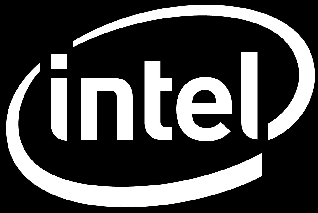

Witam mam problem dziś bawiłem się OC starego kompa CMOS bios i z procka 2,5 wykręciłem 4,0 ale działało przez pewien czas na obecną chwile po włączeniu zasilania wyskakuje
i tak pół dnia  :c piszę ze starego laptopa na którym ledwo się da pracować pomocy
Asus F5R AMI v02.59 @1,600 czy da się z tym coś zrobić tego nawet mogę spalić xD i co mam robić z ww. jak resnąć biosa gdy nawet komp nie dochodzi do takiego momentu

nie odpala się nic po za logiem intela
