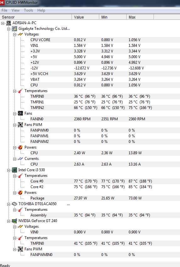

Od jakiegos czasu mam problemy z moim pc, a w zasadzie z jego wydajnością.
Mam procka intel i3, 3gb ramu, karte nvidia gt 240, win 7 32b
Nigdy ale to nigdy nie mialem z tym problemu, zawsze wszystko smigalo, sciagalem nowe gierki i na full ustawieniach 0 lagów.
A teraz przy graniu w lola mam 30-40 fps, gdy zaczyna sie cos dziac w grze spada do 5-10, co calkowicie uniemozliwia gre.
Defragmentowałem dysk, uzywalem ccleanera, czyscilem pc w srodku, zmniejszylem ustawienia do minimum, powylaczalem wszystkie mozliwe aplikacje i kompletnie nic sie nie zmienilo.
Warto dodac ze jakis czas mialem problem z chlodzeniem procesora, tzn urwal mi sie ten wiatraczek i te blaszki nie stykaly sie z procesorem przez co sie przegrzewal. ale juz to naprawilem, wymienilem tą pasta i niby jest okej.
Nie wiem czy to jest przyczyną.
W kazdym badz razie wszystko wskazuje na to ze jest ok, ale granie obecnie jest niemozliwe.
Podejrzewam ze wlasnie moze byc problem z temperaturą sprzętu, da sie to jakos sprawdzic od srodka? w sensie jakąs aplikacją czy w biosie?
Jakies pomysly?
Edytowane przez Therd aka Front
Temperatury sprawdzisz np. HWMonitorem. Podaj jaki są w spoczynku i pod obciążeniem.

Procek zdecydowanie za gorący. Wymień pastę, wyczyść chłodzenie, powinieneś zaobserwować poprawę.
