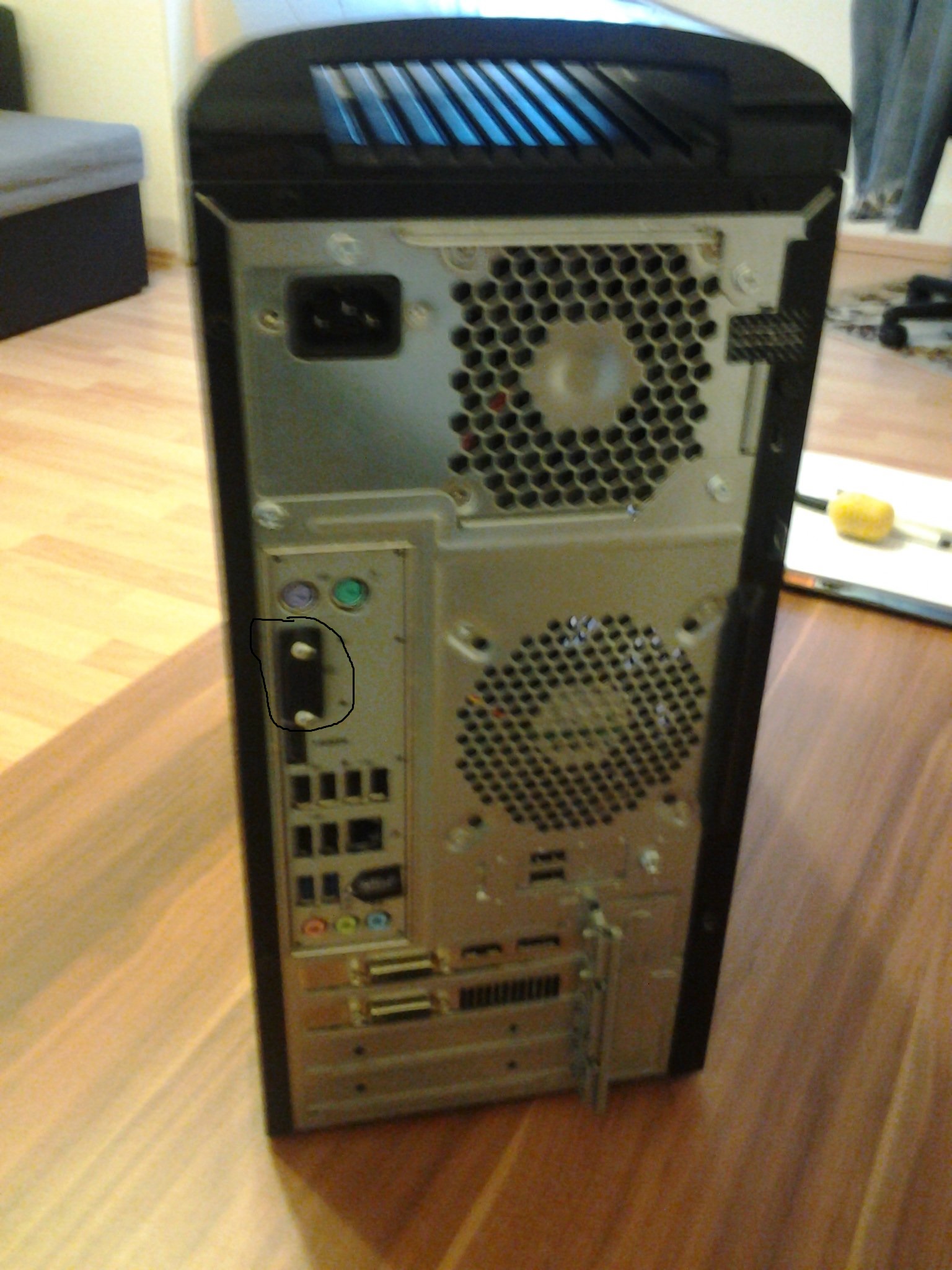

Mam jeszcze drugie pytanie, mam z tyłu komputera wejście na D-SUB, ale nie działa.
To wejście jest z płyty głównej, to zintegrowana karta graficzna ?
Wejście jest zakryte (jak na zdjęciu) ale można to wyjąć.
Tutaj macie zdjęcie. (nie moje)
Po pierwsze - zasilacz do zmiany. Po drugie wyczyść kartę i załóż nową pastę. Po trzecie - jak ci ma działać d-sub z integry jeśli masz wpiętą osobną kartę? Przestaw w biosie na integre i będzie działać.
Na moim laptopie jest ustawione że normalnie leci z integrowanej, a podczas grania włącza się druga karta, da się tu tak zrobić ?
Na moim laptopie jest ustawione że normalnie leci z integrowanej, a podczas grania włącza się druga karta, ta się tu tak zrobić ?
Nie, nie da się. Albo masz sygnał z integry, albo z dedykowanej.
