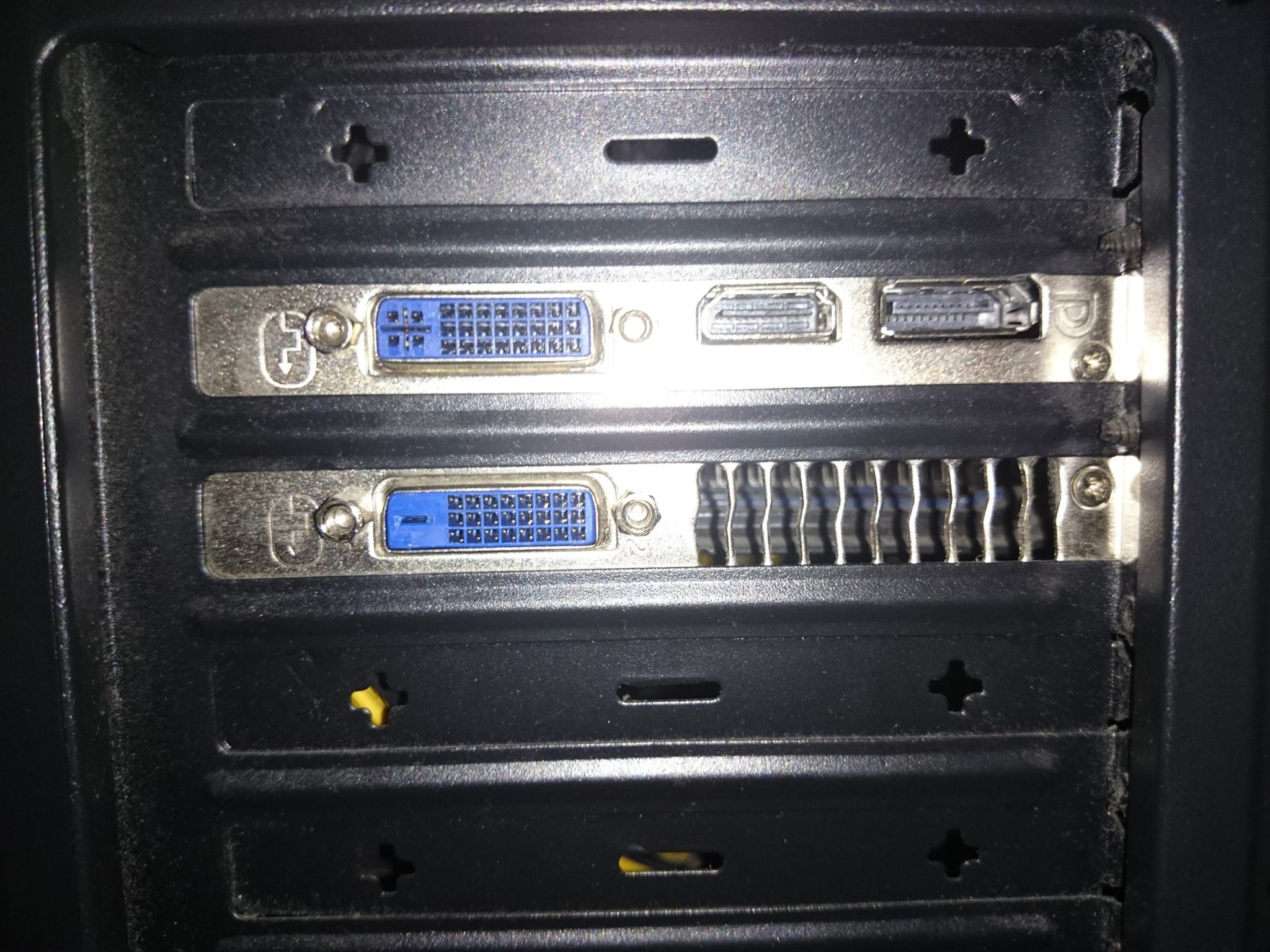

Witam!Mam dwa monitory Samsung SyncMaster 2243SN i LG FLATRON W1942S.Obydwa mają wejścia D-sub.Jeden monitor podłaczam do przełączki DVI-I,podłaczam do karty i normalnie działa.Drugi podłaczam do przełączki DVI-D,podłaczam do karty i komputer w ogóle go nie wykrywa.Jaki może być tego problem?Karta graficzna to MSI GeForce GTX 600 TI OC.Niżej zalaczam screena z wejściami.

Znasz różnicę pomiędzy DVI-I i DVI-D?
DVI-I przesyła dane cyfrowe i analogowe.
DVI-D przesyła tylko dane cyfrowe.
Wejście/wyjście D-Sub jest analogowe.
Nie ma możliwości zastosowania przejściówki DVI-D -> D-Sub i podłączenia monitora do wejścia analogowego.

Czyli co w takim razie musze zrobic?
Skonwertować sygnał cyfrowy na analogowy.

Chyba taniej jest sprzedać jeden monitor i kupić inny, z cyfrowym wejściem DVI.

Czyli bez kupowania konwertera nie ma szans na podłączenie drugiego monitora?
Nie. Musisz kupić albo konwerter, albo monitor z cyfrowym wejściem. Ewentualnie, wymienić kartę graficzną na taką, która będzie miała więcej analogowych wyjść.

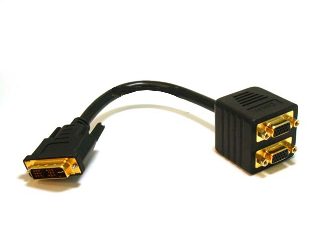

A coś takiego:
Nie zadziała.
Złącze DVI-D wysyła sygnał cyfrowy, a monitor może odebrać jedynie analogowy. Cyfra jest dla niego niezrozumiała.
To tak, jakbyś chciał się dogadać z obcokrajowcem zupełnie nie znając jego języka. Potrzebny jest tłumacz.
Tak samo - karta graficzna mówi coś do monitora, ale ten w ogóle jej nie rozumie. Potrzebny jest konwerter. :)
