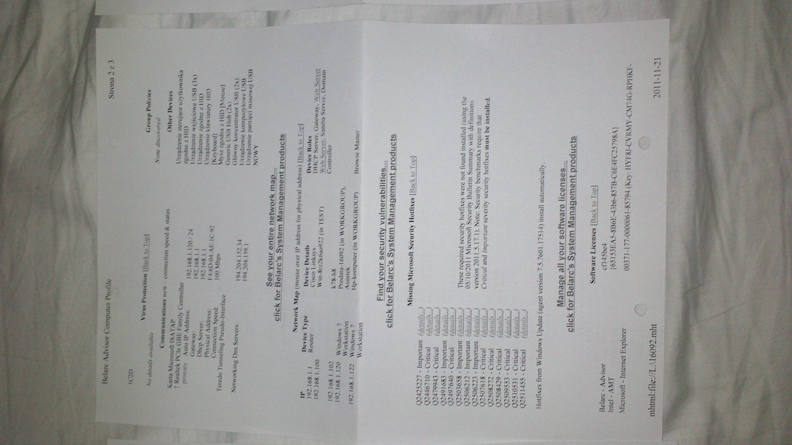

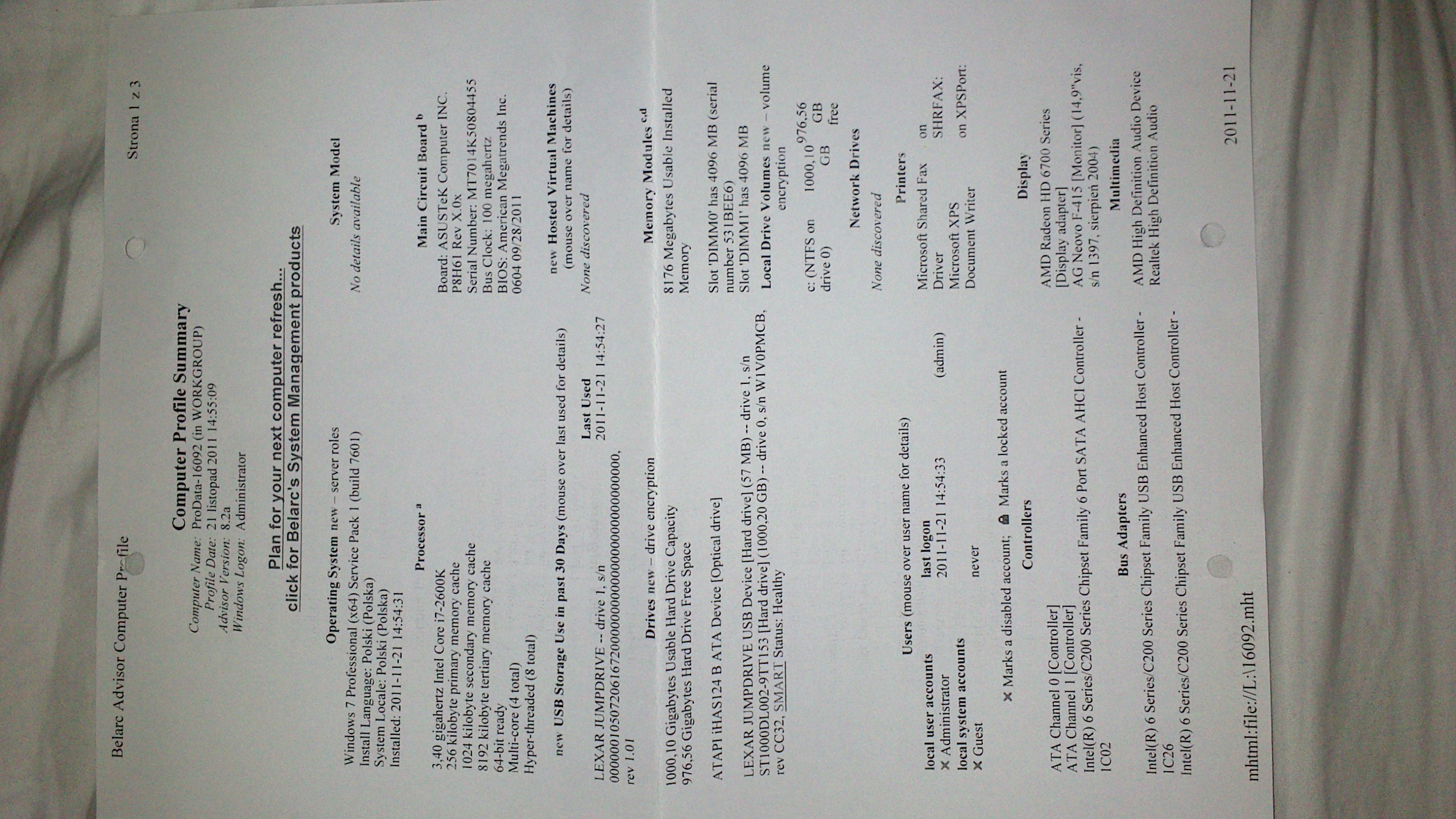

Da się tu wstawić parę foto bo mam na tym kompie.
Informatyk składał kompa prawie 3 lata temu nic nie robiłem.
Ale wiem że były podkręcane rdzenie z 4 do 8. PS: Jak mam przywrócić domyślne ustawienia jak nawet biosu nie odpalę i już się wyłącza. Ale są domyślne bo nie dawno ustawiłem kiedy jeszcze mogłem do biosa wejść.
Problem zaczął się 2 tygodnie temu, wcześniej raz po raz się przegrzewał ale nic specjalnego.
