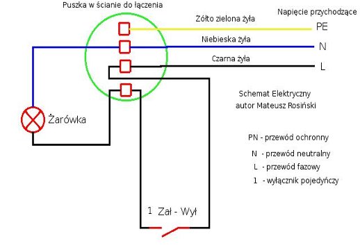

widocznie brak ci wyobraźni jak taki problem z podłączeniem.  na jednym z kabli np tak :

rysować chyba potrafisz to sobie narysuj bo znaczenia nie ma czy to samochód czy dom , jest traka sama instalacja i ta sama zasada

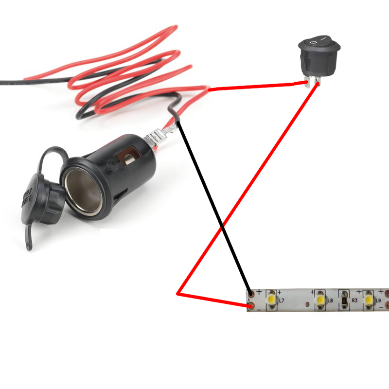

czyli to powinno wyglądać tak:
i takie pytanie czy to obojetnie czy + czy  -  podłaczę pod przełącznik?
Jeżeli ci pomogłem kliknij : "LUBIĘ TO". Jeżeli uważasz że temat jest rozwiązany kliknij : "Oznacz jako rozwiązany".
Posty : 0/100/200/300/400/500/600/››700-799‹‹/800/900/1000
chyba jest zrozumiałe ze minus do minusa a plus do plusa !
do przełączników zawsze podłącza się zasilający czyli plus a nie minus
If you = stupid then
insert(foot.in.your.ass)
end if
No dobra. ale schemat jest dobry tylko ze czerwony kabel do plusa a czarny do minusa?
