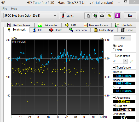

Witam kupiłem sobie w sierpniu dysk ssd
taki o http://www.morele.net/dysk-ssd-silicon-power-velox-v55-120gb-2-5-sata3-550-530mb-s-9mm-sp120gbss3v55s25-577701/
okazało się że szybkość dysku jest 3 razy wolniejsza niż napisali ale i tak system się odpala w 6sek zamiast w nie całą minute.
Oto wyniki z hd tune:
W opisie pisało że ma prędkoście 550 na 530 na pudełku od dysku również . I teraz mam pytanie czy to program przekłamuje ? Czy może to wina mojej pg bez sata 3 tylko z sata 2?
Albo czy to wina producenta?
Trzeba było nie kupować jakiegoś no-name syfu. Takie prędkości to mój HDD osiąga :P Jeśli chcesz wykonaj test w  innym programie, a na przyszłość kupuj sprzęt od dobrych producentów.
Pamiętaj, że prawnie masz 14dni na zwrot towaru bez podania przyczyny.
I 2 lata na reklamację towaru niezgodnego z umową, czyli przekłamane informacje o transferze. Jednak, żeby sprawdzić prędkości dysku musiałbyś podpiąć go do Sata III, bo to różnie bywa.

jednym z problemów głownie są użytkownicy którzy kompletnie nie mają pojęcia jak instalować nowy dysk albo jakie kontrolery posiadają w swoim sprzęcie.
dysk na pewno działa jak należy ale cudów nie będzie robił na systemie który nie jest dostosowany do niego czy brak mu właściwych sterowników do chipsetu
dane dysku i transfery są jak najbardziej dobre, katalogowe mierzenie prędkości dokonywane jest na czystym dysku a nie na używanym i ma prawo być 2-3 x większe od osiągalnego
@ UP
dv7 ma kontroler SATA II , jak widać komentarz był pisany przez idiotę co spodziewał się cudów podłączając do słabego interfejsu SATA II dysk

Skoro chcesz takie transfery to tak. Kup najwyżej kontroler SATA III
