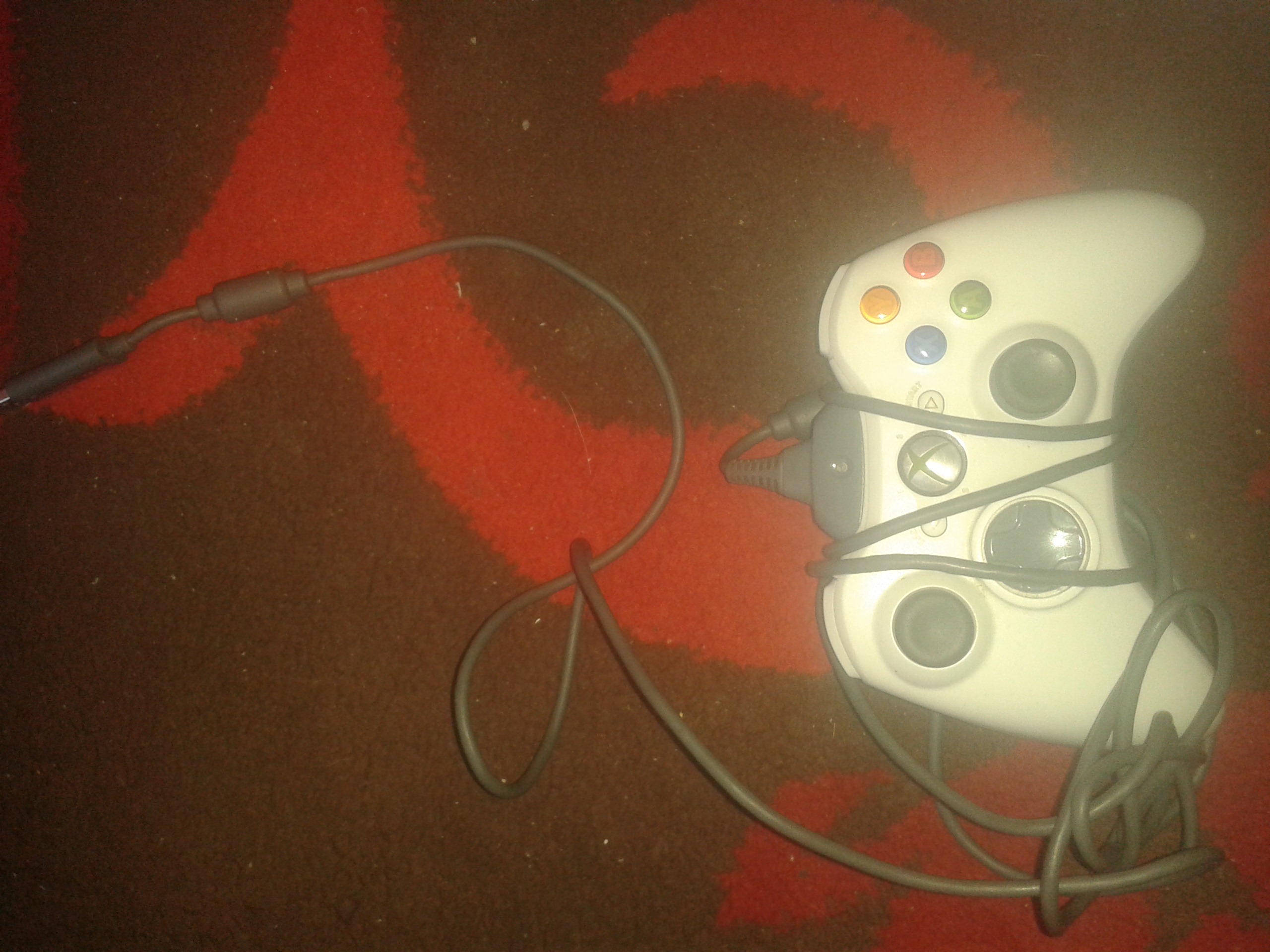

Witam. Mam pada od Xbox'a 360 i gdy go podłączam nie działa nigdzie w grach, świecą się wszystkie 4 diody i nie wiem co robić może ktoś pomoże?
Tak pad na USB. Próbuje tylko i wyłącznie w FIFE bo do niczego więcej mi nie potrzebny pad. A sterowniki jak chcę wybrać to mam takie bo ściągałem różne : http://scr.hu/1nnc/mtpc3 może da ktoś linka do odpowiednich sterowników? :)
Pobierałem już to wcześniej i dalej nie działa :/ niby jak odinstaluje z menadżera urządzeń to samo mi instaluje i pokazuje, że niby działa http://scr.hu/1nnc/m5fiw . Oglądałem też filmiki, że powinno pokazywać, że nie zostało poprawnie zainstalowane i w menadżerze urządzeń pokazuje, że inne/nieznane urządzenie i tam  powinno się aktualizować a mi pokazuje takie coś http://scr.hu/1nnc/otpt9 i co mam zrobić?
Jeśli go wybiorę to na padzie dalej mryga dioda i ona ma tak mrygać bo powinno być jak wcześniej miałem na innym padzie od xboxa, że jedna dioda.

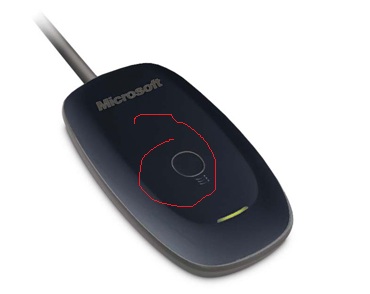

Musisz skonfigurować urządzenie, musisz wcisnąć i przytrzymać te guziki które są zaznaczone na ss i poczekać aż się zsynchronizuje.

Musisz mieć coś takiego jak na tym 2 obrazku.
Możesz mieć nawet ten kabel i jak podlaczysz go do USB to nie bedzie dzialac tylko bedzie sie ladowac pad.
Kup to co na 2 obrazku podlacz pod USB zainstaluj sterowniki kliknij guzik na tej jakby ''przelaczce'' i ten guzik na padzie.
Dzialac bedzie na 100 % bo sam tak mam.
Do kolegi @dexjuko UP
Dodam jedną rzecz. Jest to przejściówka Microsoft. Bez niej nie podłączysz do komputera. Ona przekształca sygnał oraz instaluję potrzebne sterowniki.
