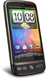

Potrzebuje pomocy przy root'owaniu HTC Desire

Podaj dokładny model telefonu.

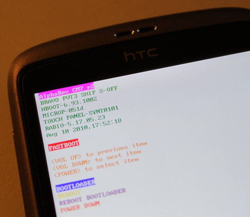

S-OFF miałeś czy jechałeś go narzędziem pokroju revolutionary?

A weź go odpal w hboocie i prześlij zdjęcie

No to flashujesz CWM przez fastboot i wgrywasz paczkę z SuperSU
http://download2.clockworkmod.com/recoveries/recovery-clockwork-5.0.2.0-bravo.img
Tu masz obraz z CWMem pod fastboota

1.Podłączasz telefon do komputera jak masz go włączonego w hboocie
2.wgrywasz google usb driver z sdk
3.wrzucasz obraz do katalogu z fastbootem i dajesz fastboot flash recovery nazwa_obrazu
