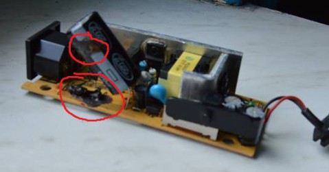

Tak jak w temacie, wczoraj podczas burzy spalił mi się ruter internetowy (technicy przyjechali i wymienili). Lecz chyba także spalił się zasilacz od monitora LCD, jest to uniwersalny zasilacz z wymiennymi końcówkami. Zasilacz marki Esperanza 80W model:EZ101 (zdaje sobie sprawę, że to słaby s**t)
Rano wstaje a tu monitor nie działa - dioda na zasilaczu nie świeci. Podłączyłem zasilacz do prądu, do końcówki przyłożyłem "język" i czuć lekki przepływ prądu, przyłożyłem próbówkę i pokazuje, że przepływ prądu jest. Rozebrałem zasilacz a tam zobaczyłem, że coś się topiło, tutaj załączam zdjęcia:
Ten duży kondensator czy bezpiecznik zagiąłem trochę do góry, był prawie przyklejony do tego stopienia. Jest tam "przyklejony" stopieniem bezpiecznik C4 i taki pręcik, tak jakby brakowało na nim bezpiecznika.
I tutaj moje pytanie, da radę to jakoś naprawić? Podstawowe narzędzia mam (lutownica, śrubokręty etc). W lutowaniu zielony nie jestem, więc dam radę. Zwracam się do was, za pomoc posypią się limity lajków.

Szczerze powiedziawszy to nie widzę tutaj nic do naprawiania. Widać, że element się stopił. Jedynie jeśli chciałbyś już pomajsterkować troszeczkę to wymienił bym tą część i zamontował na nowo. Lecz szanse na udany sukces są 50% czyli marne. Polecałbym wymienić ten element i zamontować go na nowo tak jak pisałem wyżej. Jeśli jesteś natomiast leniwy to wychodzi na kupno nowego Zasilacza.

Prawdopodobnie uszkodzilo Ci tez laminat, nawet jak poprawnie zlutujesz to nic Ci to nie da.

Ogólnie to już wszystko oczyściłem, lecz nie mam pojęcia co robić dalej.
Nie masz pojęcia, to się najlepiej do tego nie brać bo bardziej się spieprzy za przeproszeniem :D Najlepiej kupić nowy. Chyba nie jest aż taki drogi.
Musisz wymienić najpierw ten kondensator, wyczyścić laminat, znaleźć schemat zasilacza i porównać na nim opory i napięcia czy się zgadzają. I tak ze wszystkimi elementami. Lepiej jest wydać te 30zł i dać sobie spokój, bo roboty może być sporo. A skąd wiesz, że nie przepaliła się elektronika w monitorze?

Kup nowe czesci (najlepiej o identycznych parametrach jak te uszkodzone) ktore sa wizualnie spalone / uszkodzone. Po wymianie odpal zasilacz i zobacz czy podaje takie samo napiecie na wyjsciu jak na tabliczce znamionowej. Jesli nie to po kolei przejrzyj sciezki i sprawdz polaczenia.

Na poczatek wymien ten kondensator, kosztuje pare groszy i zobaczysz co bedzie po jego wymianie.

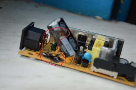

Mozesz wrzucic troche wiecej zdjec tego uszkodzenia.
Co do kondensatora to poszukam zaraz w internecie, zdjęcia wrzucę jutro w godzinach popołudniowych. Spróbuję zrobić jak najlepsze ujęcia. Po usunięciu stopionego bezpiecznika czy czegoś na płytce laminatowej zostały pomarańczowe plamki w "kratki", laminat się uszkodził?
Tam byl przyklejony kondensator, wiec najprawdopodobniej zadnych sciezek tam nie bylo i po wymianie kondensatora powinno zaczac dzialac.

Co do kondensatora to chodzi o ten największy tak? Jutro podskoczę do sklepu się spytam.
Spisz oznaczenia z niego (napiecie i pojemnosc) i taki tez kup. Mozesz dla pewnosci wylutowac ten uszkodzony co masz i pojsc z nim do sklepu, powiedziec ze taki potrzebujesz.
Tylko przed wylutowaniem niech zaznaczy sobie gdzie jest + a gdzie - jeśli nie ma tego na płytce, bo inaczej może zrobić małe bum.
Dasz więcej zdjęć, to się zobaczy, teraz to takie mówienie w ciemno.

przy przepięciach głównie palą się układy stabilizatorów na płytce ( potem kondensatory ) a z tym to na pewno sobie nie poradzi bo nie potrafi wymienić układu tak by go przy okazji nie spalić
