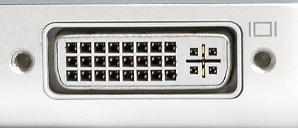

Podłącz po prostu monitor do wtyczki niżej...
Powienieneś razem z pc dostać przejściówkę D-SUB, przez nią podłączasz monitor do gpu.
mam tylko kabel VGA? i nie widze tu drugiego wejscia
przejsciowki nie dostalem
Edytowane przez Premian
karta ma DVI-I i HDMI , to że nie masz w monitorze to już twój problem załatwić sobie przejściówkę albo najlepiej gotowy kabel  DVI-I na DVI-D
