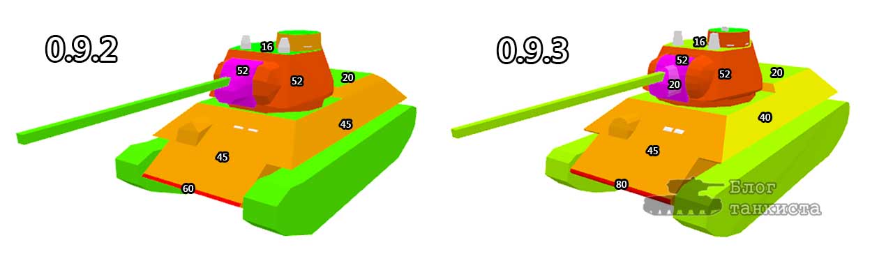

T-34

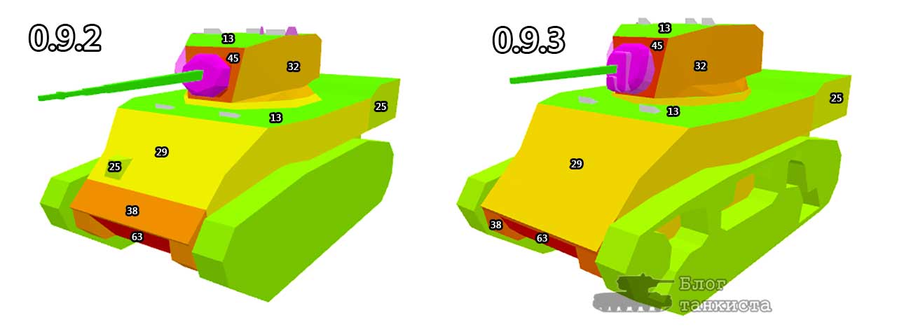

M5 Stuart

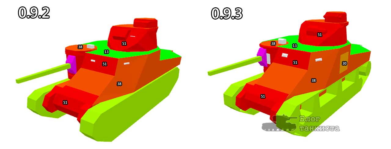

M3 Lee

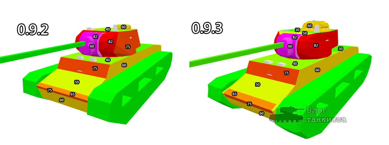

KV-1S

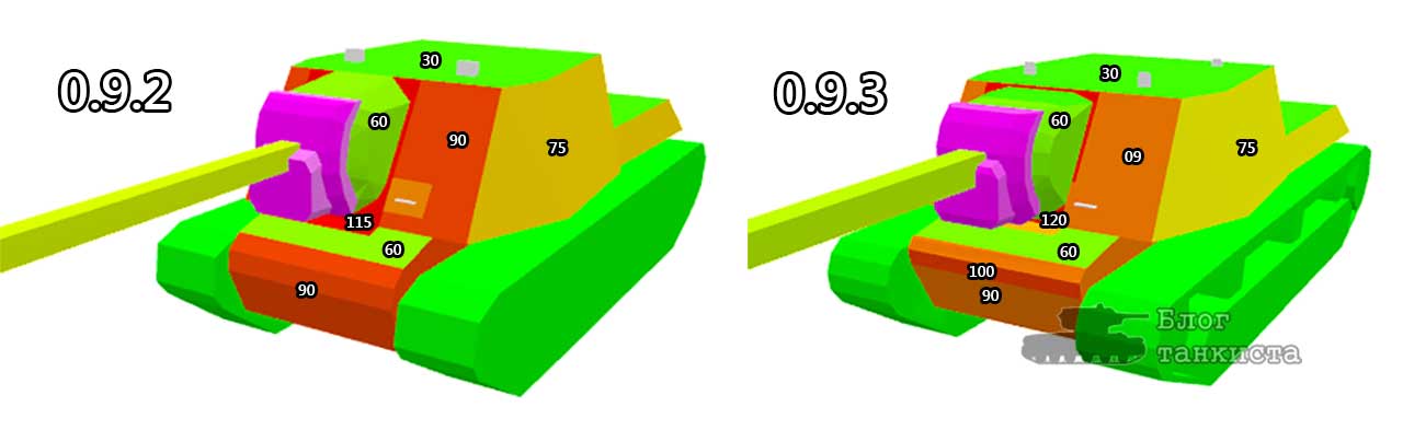

ISU-152

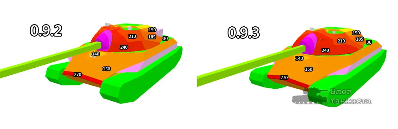

IS-7

M5 Stuart (poza zmianą wieży i działa):
- prędkość maksymalna wzrosla z 58 do 64,4 km/h
- opory gruntu spadły o 10%
- obrót elitarnego zawieszenia spadł z 45 do 42 st/s
- +24 HP

IS:
- stokowa wieża i D-10T: czas przeładowania spadł z 9,3 do 7,8 s, czas celowania zmniejszony z 2,9 do 2,7, celność wzrosła z 0,42 do 0,38, celność przy poruszaniu wieżą wzrosła o 23%
- elitarna wieża i D-10T: czas przeładowania spadł z 9,3 do 7,6 s, czas celowania zmniejszony z 2,9 do 2,7, celność wzrosła z 0,42 do 0,38, celność przy poruszaniu wieżą wzrosła o 23%

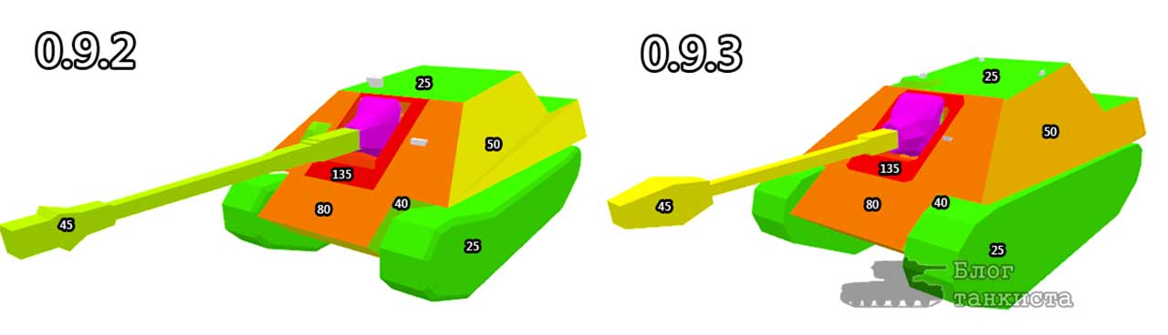

po co zmieniają M3LEE?
Chciałbym powiedzieć że dostał buffa, ale jedyne co widzę to ta warta 30mm, zamiast 50... xD
Na boku weakspot(30mm) słabszy od reszty pancerza o 8mm, nie ma wizjeru na wieży, wizjer z przodu się zmniejszył, obok działa coś jakby wizjer się pojawił, powiększył się wizjer nad działem, ulepszyli model kolizyjny gąsiennic(są dziury) i lekkie zmiany detali.
PS: Ale nerfem ISU oberwał, zaledwie 9mm pancerza frontowego!
