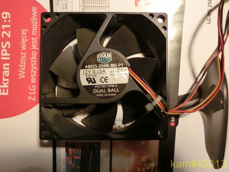

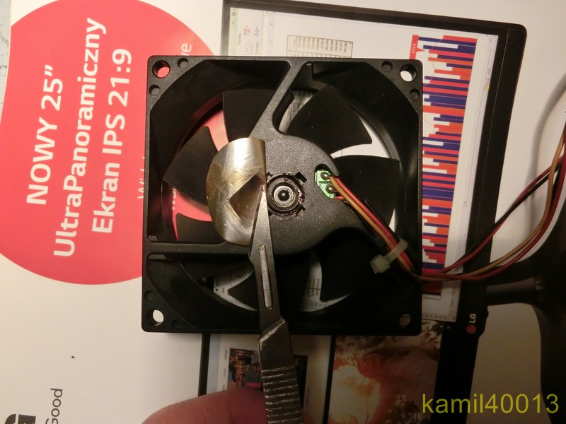

Nie ma potrzeby rozkładania całego wentylatora. Wystarczy odkleić nalepkę która znajduję się na wentylatorze (paznokciem, bądź skalpelem), a następnie kapnąć, tam parę kropli oleju. Poniżej wstawiam foto:
Po tym zaklejasz nalepkę i gotowe.
