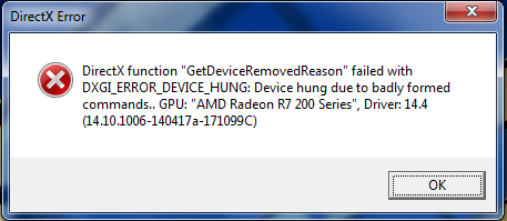

I podczas gry w bf3 i bf4 wyskakuje mi ten oto błąd:
DirectX function "GetDeviceRemovedReason" failed with DXGI_ERROR_DEVICE_HUNG: Device hung due to badly formed commands.. GPU: "AMD RadeonR7 200 Series", Driver: 14.4 (14.10.1006-140417a-17-1099C)

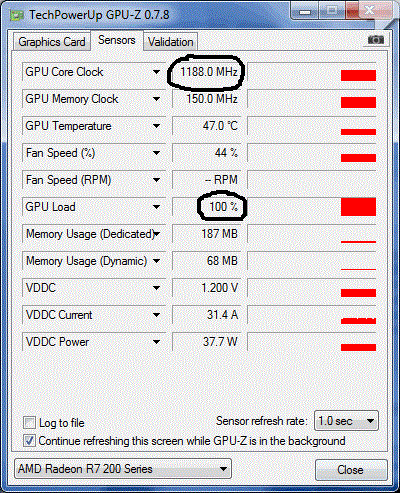

Po wyłączeniu gry [CTRL+ALT+DEL] sprawdziłem sytuację programem GPU-Z
i sprawa miała się następująco:
Zaznaczone wartości (GPU Core Clock, GPU Load i GPU Memory Clock[w tym przypadku akurat nie]) zostały "zablokowane" i utrzymywały się po wyłączeniu gry, trzeba było zrobić restart, by móc normalnie korzystać z komputera,
Dodam że blokowało się na wartościach do których ta karta była fabrycznie podkręcona chociaż na idlu Gpu Core Clock wynosiło 300 a GPU Load wahało się pomiędzy 0 a 1%
Overclockingu nie przeprowadzałem!
Próbowałem przy użyciu Gigabyte_OC_GURU zmniejszyć Core Clock (zmniejszyłem do wartości bez OC fabrycznego, czyli 1100), i tak nie pomogło.
Zmieniałem również sterowniki z najnowszego Catalyst'a na sterowniki ze strony Gibabyte.
Użyłem również instalatora DirectX z folderu BF3/4.
