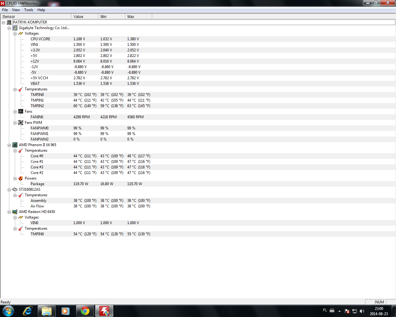

Komputer głośno chodzi podczas grania :)
Mój komputer jeżeli, przeglądam internet chodzi w miarę cicho jeżeli zaczynam grać to zaczyna tak że głośniejsze odgłosy oddawać coś się dzieje może się zepsuć czy mogę być spokojny ? :)

Maszyna się grzeje, wiatraki przyspieszją, a że są pewnie zasyfione bądź stare to wyje. :)
Czyli mogę grać spokojnie czy nie bardzo ?
jeśli masz ustawione w biosie żeby ci sie wylaczal komputer jak sie przegrzewa to niezbyt możesz
Grać możesz, nic się nie powinno stać, jednak pamiętaj, że wyższa temperatura podzespołów = krótsza ich żywotność.

Wiatrak od CPU Ci chodzi na 99% to ma prawo być głośno, wgl. to jakie masz chłodzenie na procesorze?
PS. 4,5k obrotów :D
mam snadradowy od procka, ale chyba trzeba zmienic xD
PS. 4,5k obrotów :D
Hahahah padłem z tego, to prawie jak moja turbina w aucie, ^^ no temperatury nie sa wysokie a chodzi strasznie szybko, pryśnij sprężonym powietrzem, jak nie masz to odkurzaczem, przeczyść patyczkiem do uszu albo rozbierz sprawdź, ew nasmaruj czyms delikatnie. Albo zmiana na nowe/używany byle pasowało wejście.
Astra G 2.0 Turbo 247KM 351NM
PS. 4,5k obrotów :D
Ma rozmach skurwesyn xD
Zmień przy okazji pastę :>
