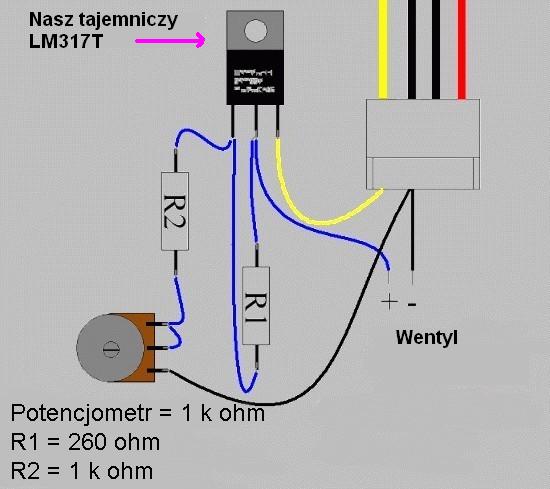

      zrób sobie dodatkowy moduł dla wiatraków, układów do sterowania napięciem choćby i stabilizatorów prostych nie brak
czasem i proste sterowniki z czujnikami obrotów można dorwać na allegro , ale koszty przekroczą ponad 100-200 zł jak dla ciebie dla 2-3 wentylatorów
najprościej to sobie je wymień na wentylatory sterowane np potencjometrem

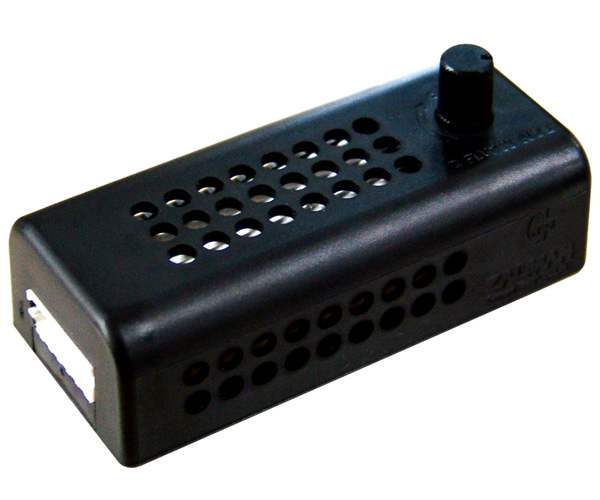

albo kup coś takiego Zalmana i kombinuj od tego masz myślenie i zgrabne łapki ;)
allegro.pl/zalman-fanmate-ii-new-edition-regulacja-obrotow-i4498456546.html
tego typu zabawy nie są tanie i jak kogoś nie stać na gotowe zestawy regulatorów sam tanim kosztem nawet i 4-5x mniejszym zrobi .
robię czasem sterowniki podobne do sterowania wentylatorami i koszt najtańszych z kieszenią do wstawienia w komputer na 3 do 6 wentylatorów i czujnikami temperatury + soft do sterowania pod windows, linux  to ok najmniej  180 zł
