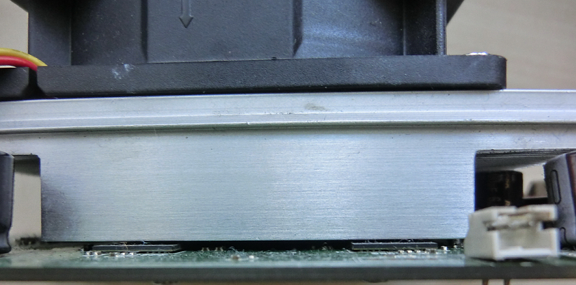

Stosowane są też w odprowadzaniu ciepła z pamięci karty graficznej (czyli w przypadku, gdzie pasta jest zbędna)
Poniżej masz zdjęcie GeForca 8600GT. Jak widać między pamięciami a radiatorem mógłby być termopad, ale go nie ma. To doprowadziło to powstania zimnych lutów pod pamięciami.
