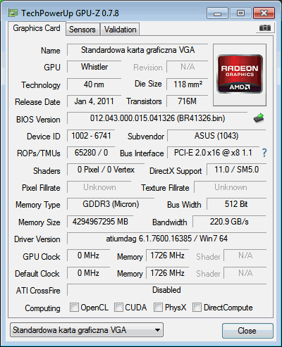

Nie mam zielonego pojęcia, ale widziałem na forach, że nie tylko ja mam ten problem z modelem karty graficznej. Praktycznie każdy asus ma napisane to samo, ale nie ma podanego danego modelu karty graficznej. Na wielu forach przeczytałem, że należy szukać po modelu laptopa. Mój model to " K53TA ". Niestety nic nie udało mi się znaleźć. Mam tutaj wykaz z GPU-Z.

Wcześniej już sprawdzałem, ale nie byłem pewien czy to model karty graficznej. To jest ten AMD ATOMBIOS zgadza się ?
To nie jest nazwa karty graficznej.Musisz zapytać się krewnego jeśli wie oczywiście jaką masz karte graficzną lub ojca/matki w domu żeby wysłał na hosting plików (speed.sh) wszystkie pliki z płyty ze sterownikami do karty graficznej, inaczej nic nie zdziałasz bo twój system nie potrafi odczytać tej "nowej" karty i bierze ją jako "starą".

Wyszukałem, że grafika to Radeon - HD 6720G2. Próbowałem znaleźć sterowniki na stronie AMD, ale za nic w świecie nie mogę ich tam znaleźć...
Właśnie po raz drugi przeszukałem stronę AMD i znalazłem swoje sterowniki. Po instalacji już wszystko wróciło do normy, a więc temat mogę uznać za zakończony. :) Dziękuje wszystkim za pomoc. :) Życzę przyjemnej końcówki wakacji. :)
