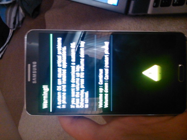

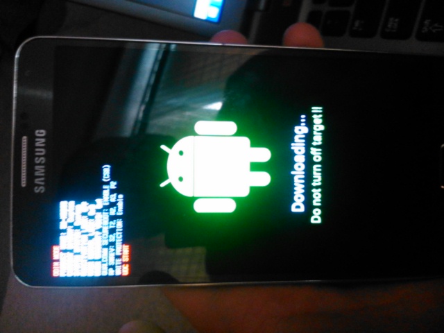

- wchodzimy w tryb download/odin (kombinacja  klawisz głośności (ściszenia) + klawisz zasilania (włączania) + klawisz home). Przytrzymujemy i czekamy, aż pojawi się:

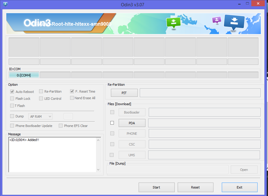

- teraz uruchamiamy odina i podłączamy telefon do komputera:
- następnie (w odinie) klikamy na "PDA" i szukamy pliku z naszym CF auto rootem i klikamy "start"
- czekamy, nie dotykamy telefonu, ani Odina - teraz wszystko samo się zrobi. Po ~2 minutach (w odinie) w prostokątach na górze (jeżeli wszystko zrobiliśmy dobrze) powinno pisać "pass". Wtedy też powinien nastąpić reebot.

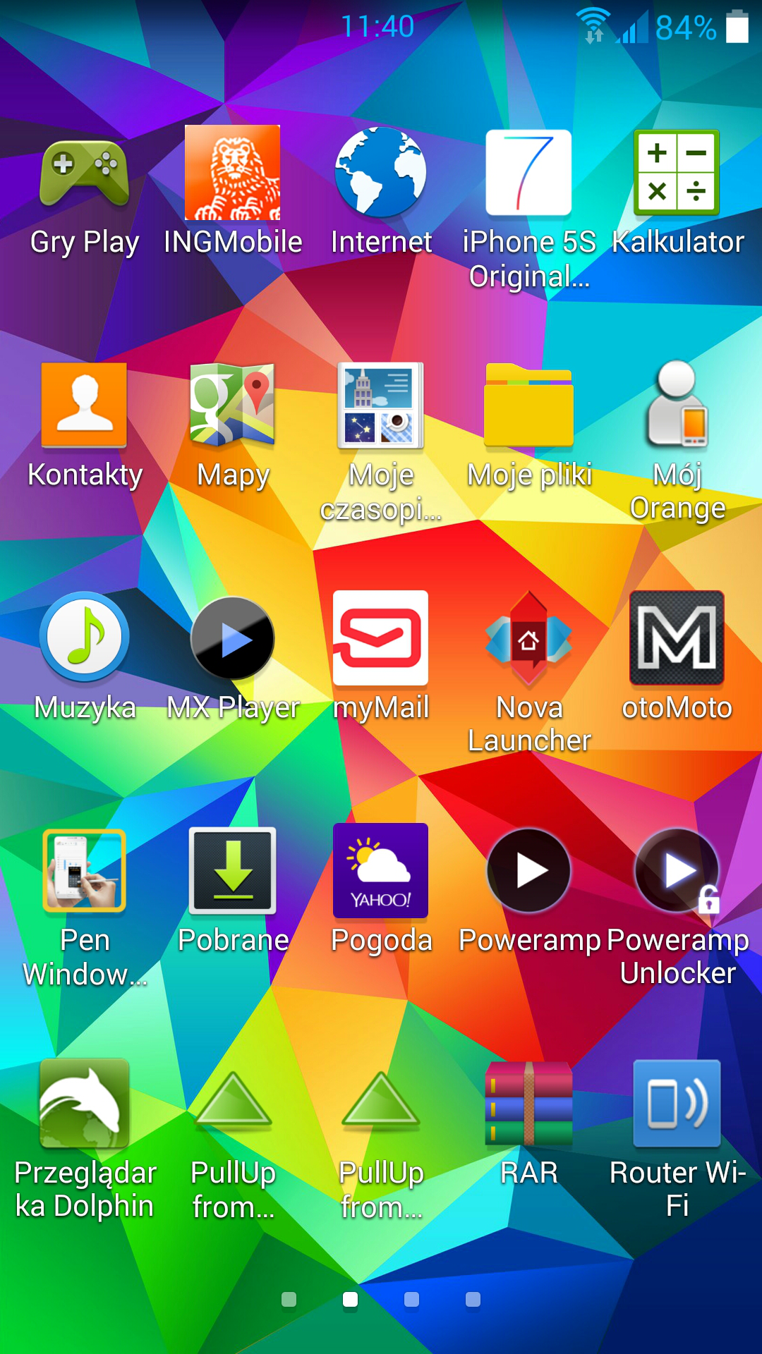

HaWKiSH Elite Serie [ROM] [4.4.2] [N9005]

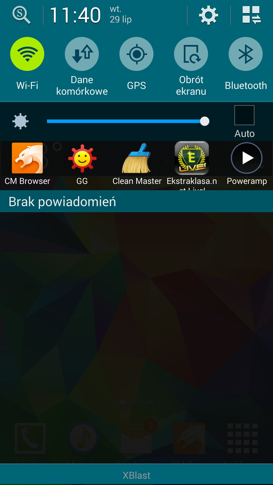

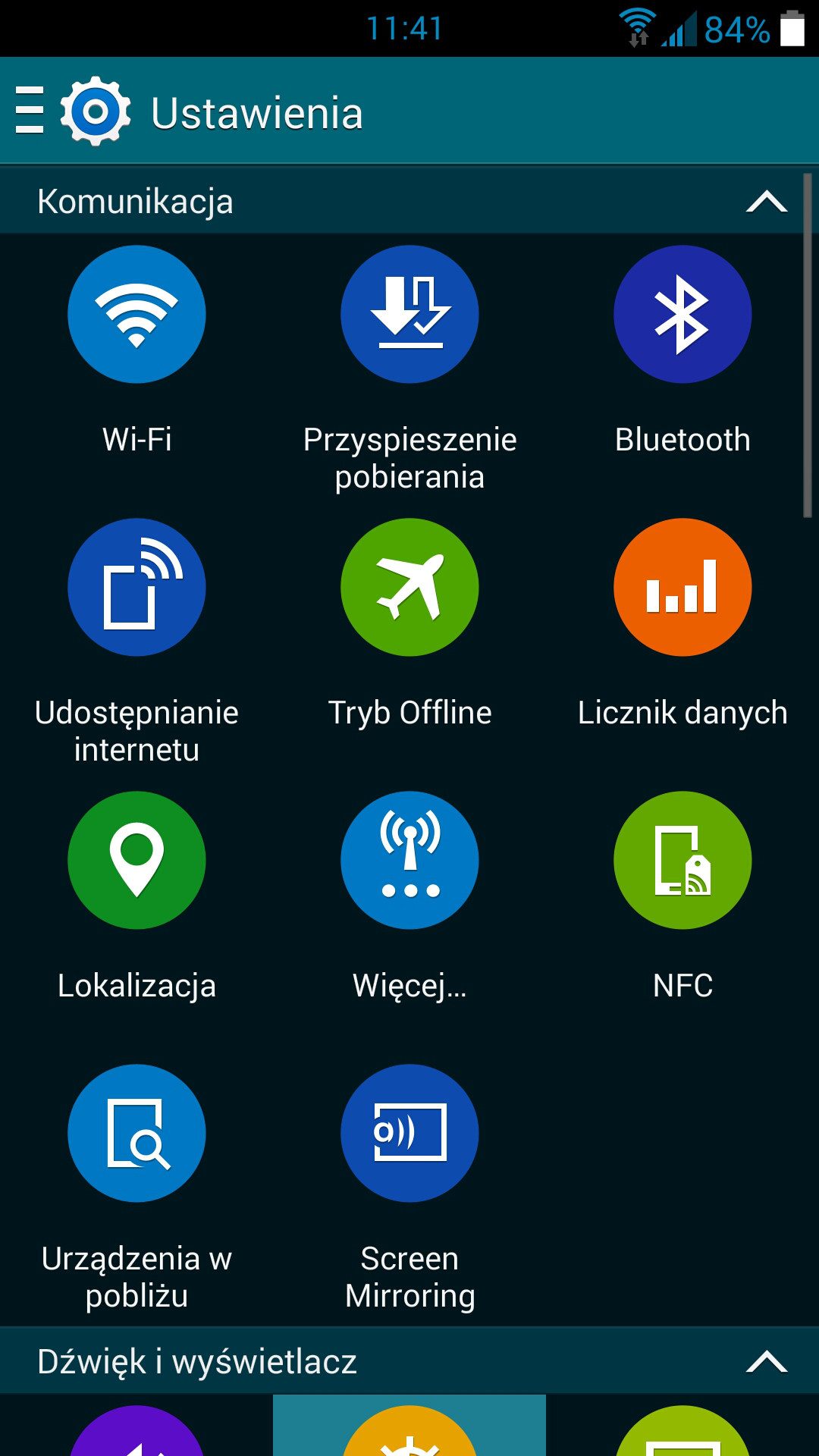

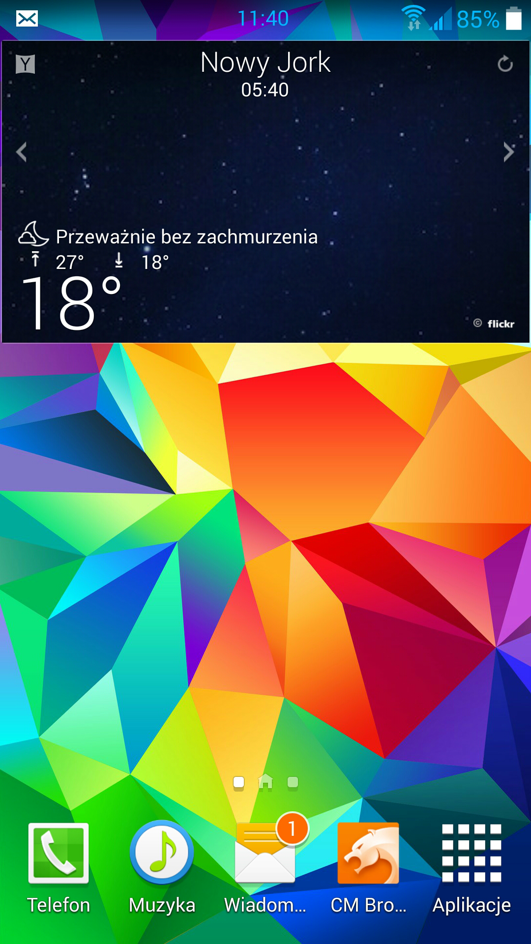

Mój ulubiony rom. Miałem już kilka i ten mi najbardziej przypasował. Po kliku minutach roboty, mam kompletny interfejs Galaxy S5 wraz z aplikacjami (brakuje jedynie Ultra Power Saving i parę innych).

Zdjęcia:
3176014066271131220803.png9003614066271141220803.png4963314066271151220803.png2189014066271161220803.png
