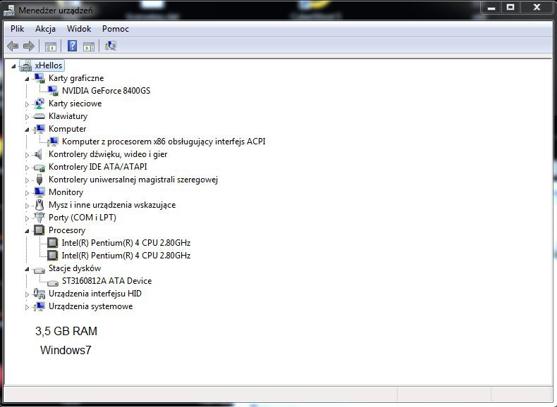

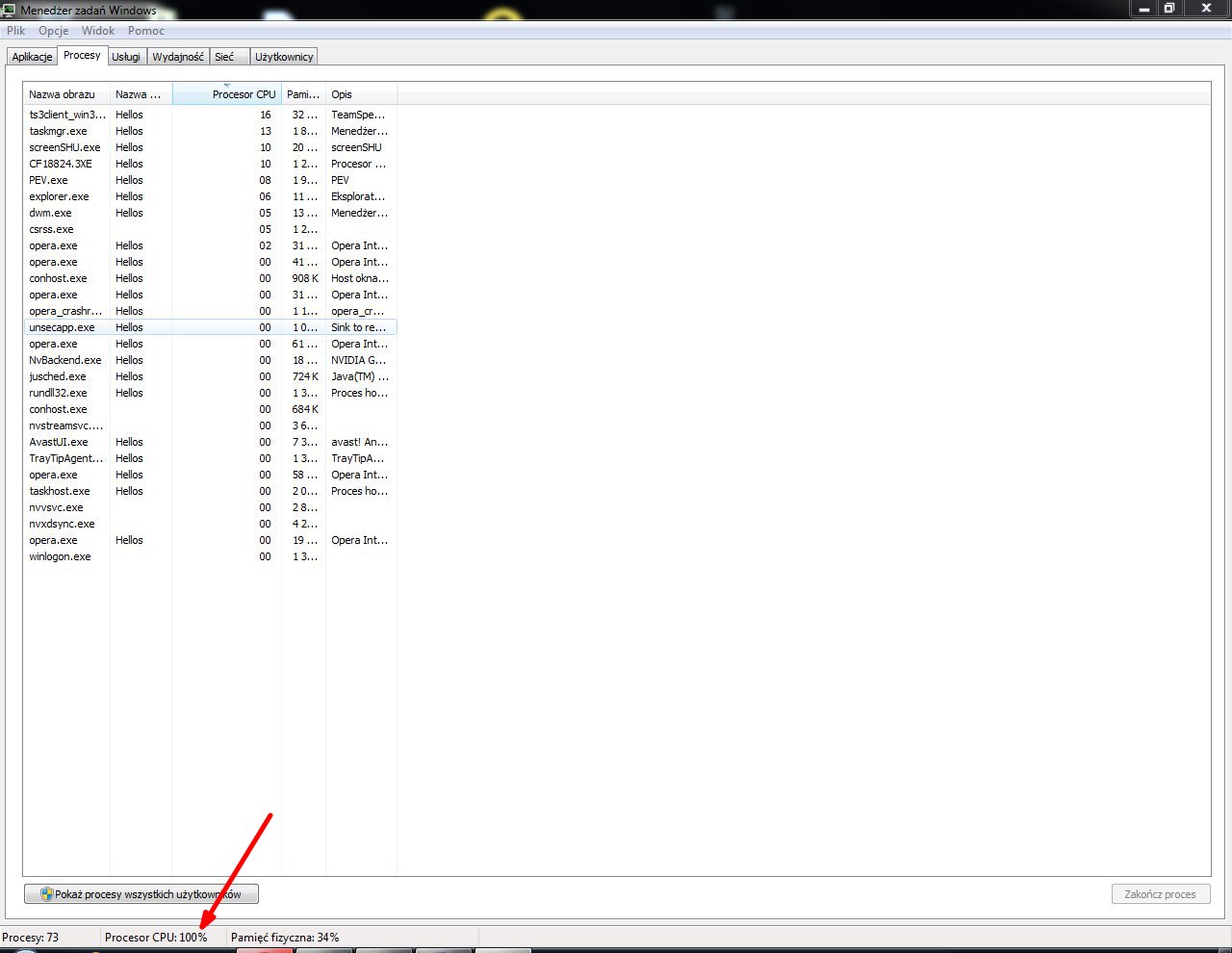

Witam! Kilka dni temu zauważyłem nagły wzrost użycia procesora, bez włączonych programów (poza antywirusem) CPU używa około 30-45%, lecz gdy gram w CS:GO użycie wzrasta do około 100 procent, przy czym mam po 5-10 FPS a kiedyś miałem po 30-40. Komputer formatowałem miesiąc temu. A co do procesora, przedtem radził sobie z bardziej wymagającymi grami. Nie wiem co może być przyczyną takiego stanu rzeczy. Proszę o pomoc.
Mój sprzęt:
Zdjęcie procesów:
No więc tak wygląda mój problem, lecz mam do was jeszcze jedno pytanie, planuję kupić do tego złomka nowy procesor Dual Core i pytanie który bardziej proponujecie?:

Spadki fpsów masz dlatego, że masz jednordzeniowy procesor, bardzo on Cię ogranicza. Powiem Ci, że na tym e7300 będziesz mógł normalnie pograć. Karta do najlepszych tez nie należy.
