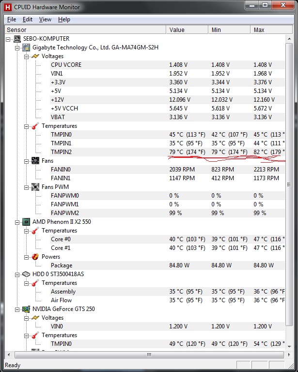

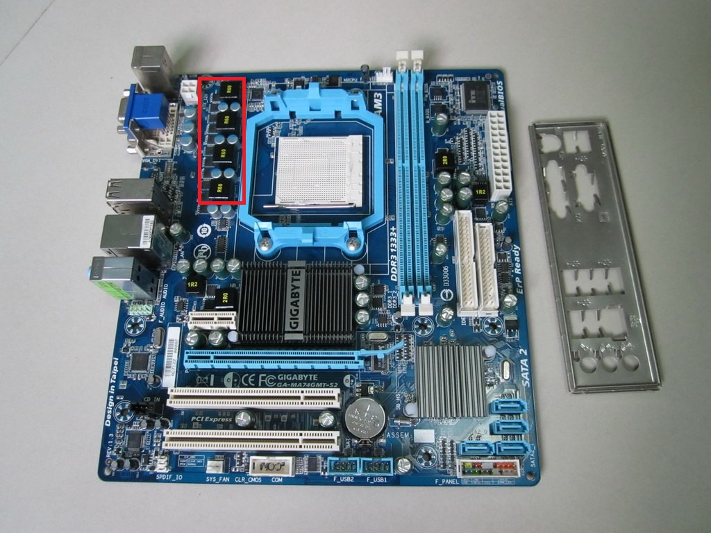

 Nie dawno kupiłem sobie komputer, używany. Po pewnym czasie grania w gierke komputer się zwiesza + stały dzwięk. Postanowiłem sprawdzic temperatury i zobaczyłem że HWmonitor pokzauje na płycie głownej TMPIN2 max 82 C od razu wiedziałem że zwiecha jest przez to. Nie mam pojęcia co to jest te TMPIN2 postanowiłem podotykac płyte głowną i zorientowałem się że obok procesora 3 czarne kwadraciki o oznaczeniach R60 parzą. Może ktoś mi powie co to jest i jak sobie z tym poradzic ?

SS Z HWmonitora :
EDIT: Podczas gry zanotowałem 86C i wyłączyłem gre. Spadło do 79C

Te kwadraciki to sekcja zasilania.
Poszperałem trochę w googlach i najprawdopodobniej jest to wina wadliwego czujnika temperatury (nie tylko ty masz taki problem).
Najlepiej by było, gdybyś mógł "w miarę precyzyjnie" zmierzyć temperaturę tych podzespołów.

Dziwi mnie to że rano po 1 min odpalenia komputera parametr TMPIN2 ma od razu 80C ;/ Tak ma być ?

Pomocy !! Komputer sie cały czas wiesza, pogram max 30 min i reset. dodam że czujniki temp nie oszukują takie czarne kwadraty ( prawdopodbnie sekcja zasilania ) jest tak gorąca że nie da się tego dotknąć !

Sekcja zasilania jest prawdopodobnie po lewej albo na górze w stosunku do procesora.
Takie czarne bloki.
Edytowane przez cody3223
Tak tak to właśnie to.82C tej sekcji zasilania to norma ? Tak może być ? Bo nie wiem czy problem leży w tym. Dodam że jak gram w Counter Strike 1.6 to cały czas działa normalnie na noc komputer zostawiłem to też działał ale pod czas gry w War Thunder i MTA DayZ ( Bardziej wymagajace ) komputer lapie zwieche.

Ja bym pomierzył napięcia w zasilaczu (miernikiem), a a jeśli te by się zgadzały, to rozpatrzyłbym zakup nowej płyty głównej.
Ew. możesz kupić jakieś małe radiatory i przykleić je na te kondensatory (chyba kondensatory) taśmą termoprzewodzącą.

Poszperałem troche w goglach, poczytałem podobne problemy i zmieniłem w biosie ustawienia ramu z auto na 3.3x i taktowanie procesora karty z auto na 200. Komputer chodzi troszke słabie ( odczułem spadek fps w pewnych grach ale minimalny ) I Zauważyłem że ta temperatura dziś w nocy doszła do 89 C a komputer dalej pracował, nie jestem pewien teraz czy to wina sekcji zasilania, zostawiłem komputer na noc z wł. grą i działa poprawnie. Jak sytuacja się powtórzy zrobie tak jak kolega tls01 radzi. Dziękuje wszystkim za odpowiedzi i pomoc. Pozdrawiam
