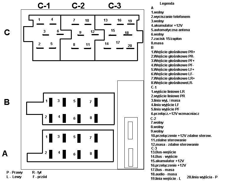

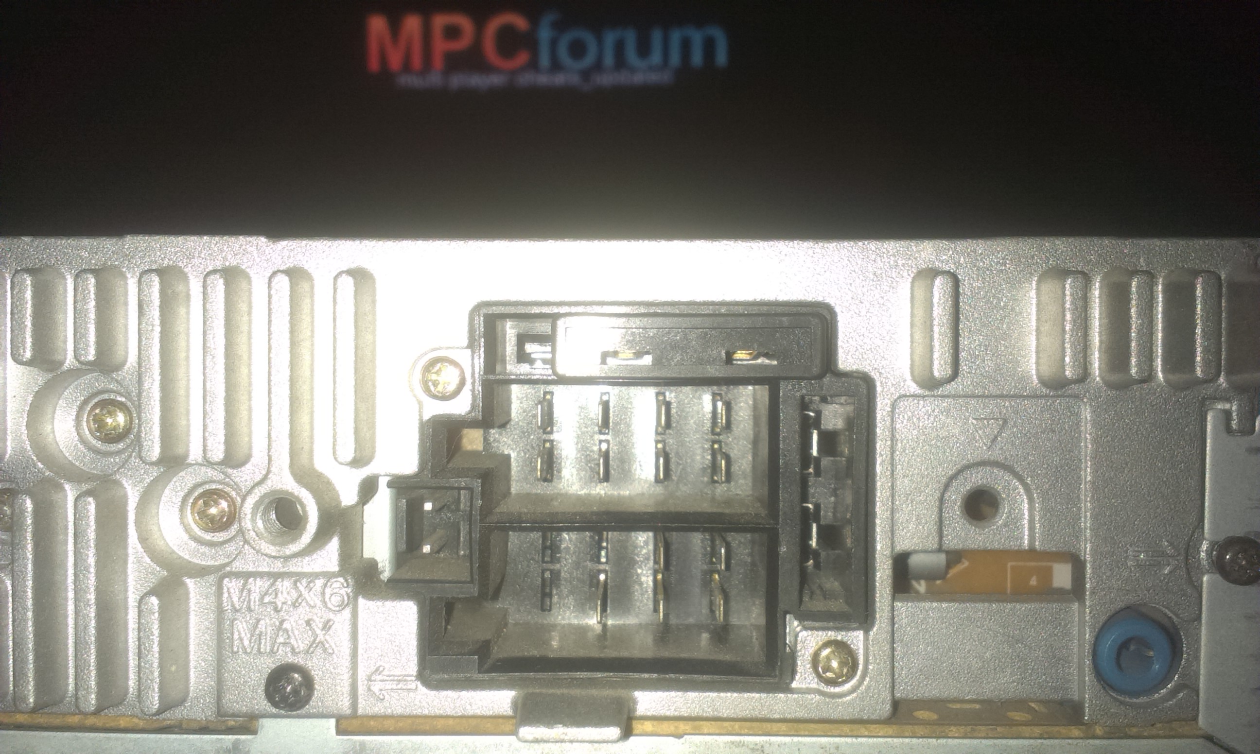

Joł. Kilka minut temu mój amplituner wyzionął ducha, więc postanowiłem, że zastąpię go radiem samochodowym i jakimiś małymi głośniczkami. Radio mam zamiar podłączyć do zasilacza komputerowego.
Posiadam stare radyjko Sony XR-3750, niestety, nigdzie nie mogę znaleźć informacji o tym, które piny w złączach odpowiadają za zasilanie oraz za poszczególne kanały. Na PCB również nic nie jest opisane.
Być może ktoś się na tym zna i powie mi, "gdzie mam się wpiąć".
Tak to wygląda:

Podłączyłem zgodnie ze schematem i radyjko zaświeciło. :)
Mam tylko problem z wyświetlaczem na nim - nie działa (nie ma nawet żadnego podświetlenia). Szczerze mówiąc, nie wiem, czy jest sprawny, bo całe radio leżało jakieś 2 lata w szafie. Ktoś ma jakiś pomysł, czy na 100% jest uszkodzony?
ed: Założyłem okulary - wyświetlacz działa, tylko nie ma podświetlenia. :)
