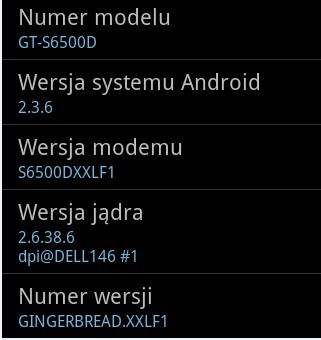

Telefon to Samsung galaxy mini 2, a operator to Plus. Brandowany? Możesz jaśniej :D?

Powiem tak każdy telefon robi się troszkę inaczej. Tu nie chodzi o roota tylko o odblokowanie bootloadera aby można wgrywać customowe systemy oraz recovery. Wejdź w ustawienia telefonu i przeczytaj mi jaki to dokładnie jest model. Ale raczej nie brandowany. Myślałem ,że chodzi o większy zabytek. A i jeszcze jedno zawsze jest ryzyko ,że może pójść coś nie tak i telefon nie wstanie. W 90% przypadków udaje się. Takie rzeczy robisz na WŁASNĄ ODPOWIEDZIALOŚĆ.
