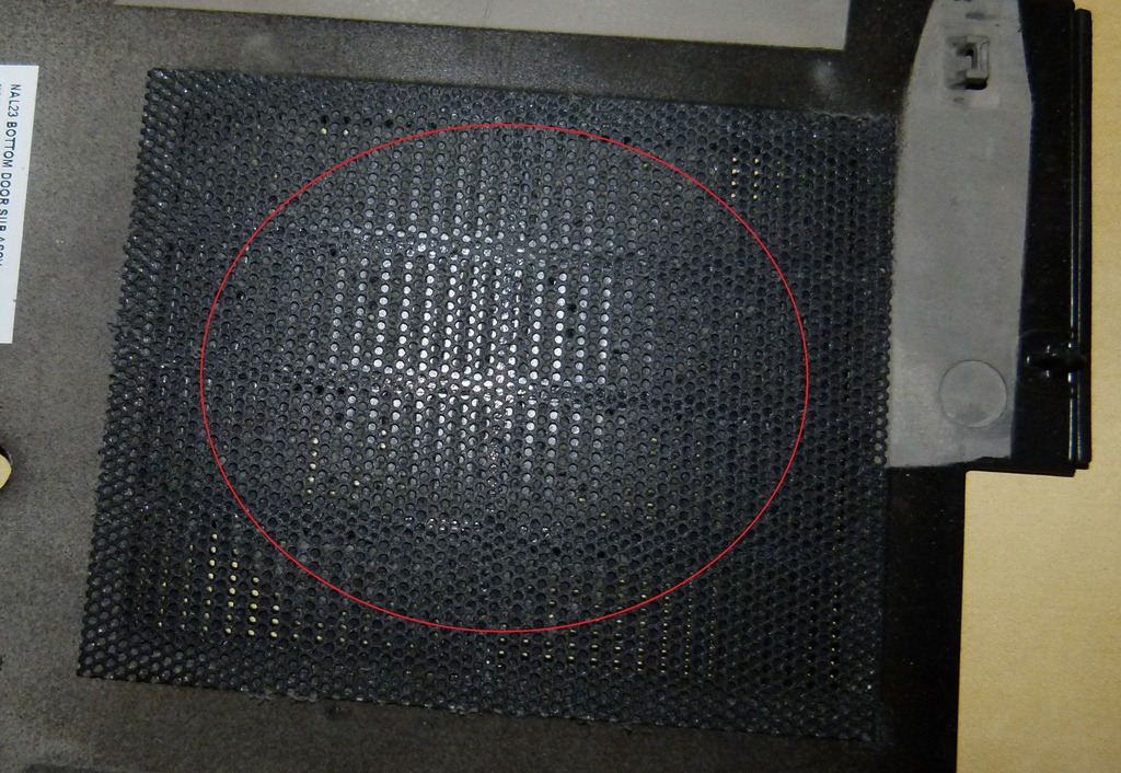

Jeszcze dodam, że jeżeli obudowa ma takie siateczki jak na zdjęciu poniżej, to należy je usunąć.
