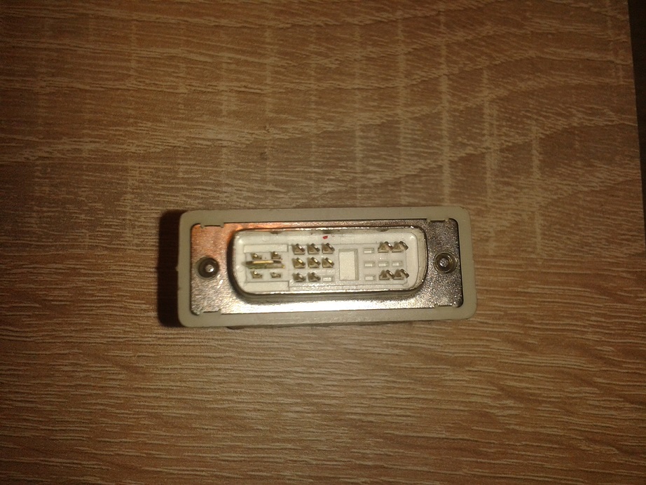

Siemka, znalazłem jakąś przejściówkę lecz wygląda ona tak :
Boje się ją podłączać, bo gdy podłączyłem kopie wtedy z lekka prąd. Nie ma połowy bolców, także chyba do wyrzucenia, czy da radę ? Jaki jest koszt takiej przejściówki ?

Jak Cię kopie, to mu oddaj. :P
DVI ma kilka standardów i przez to jest różna ilość pinów, przejściówka będzie działać normalnie, a koszt nowej do 10zł.

Nie spali mi się nic czy coś takiego ?
Z tego co widzę na internecie, to po 25zł taka przejściówka.
Poczekam na inne wypowiedzi, bo nie chcę, aby nowy komputer się spalił xD
Ofc. mogę Ci sprzedać nawet za 100zł, tylko pytanie brzmi po co? :P
Jest to przejściówka z DVI-A na VGA, przeskok iskry będzie zawsze, gdy podłączysz kabel do grafiki, czy do zasilacza. Prądu nie oszukasz, ale jak już tak bardzo chcesz coś kupować, to kabel DVI - VGA, lepsza jakość wyjdzie, niż z przejściówką.
sprzęt komputerowy czy monitor nie ma nic z kopaniem poza UŻYSZKODNIKIEM przed nim, bezmyślnie spięty sprzęt bez odpowiedniego uziemienia w listwie zasilającej jest powodem kopania
co do jakości nie ma znaczenia czy się ma kabel czy przejściówkę DVI-VGA bo to IDENTYCZNE POŁĄCZENIE , kabel oryginalny ma tylko przewagę większej odporności na zakłucenia z powodu lepszego ekranowania przewodów sygnałowych
nic się nie stanie jak podłączy ta przejściówkę ( DVI-A ) jeśli wcześniej wymienisz listwę zasilającą albo odpowiednio uziemisz komputer ,  bez sensem jest jej wymiana na inną analogową
