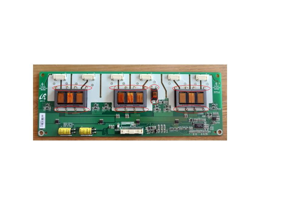

Kilka miesięcy temu ekran był czarny, monitor niby się włączał, ale ekran był czarny. Poszukałem, więc na internecie co zrobić i znalazłem coś takiego:
Przelutowałem to i działało kilka miesięcy, od kilku tygodni mam taki problem. Rano jak wejdę i pierwszy raz go uruchomię to z 1 godzinę - chodzi jak nowy.

nowy monitor bo raczej wprawy w lutowaniu lutownicą uszkodzonych układów SMD nie posiadasz , zresztą koszt wymiany czy załatwienia sobie i zrobienia monitora jest za duży w stosunku do kupna nawet używanego monitora za 200-300 zł max
to nie raczej wina inwertera który wymieniłeś, jeśli to stwierdzone objawy uszkodzenia monitora i tak samo działa na innym sprzęcie pozostaje tylko kupno nowego  albo wymiana układu smd
