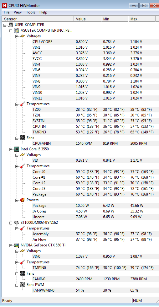

Podstawa - temperatury. Daj SS z HWMonitor pod obciążeniem.
Jak to się robi?
Pobierasz HWMonitor, włączasz go, odpalasz grę, pykasz kilkanaście / kilkadziesiąt minut i sprawdzasz temperatury. Daj screena.
Ok, zainstalowałem, czego mam podac temp?
Moge ten program mieć włączony jak gram?
Ok, już:
karta jest mocno ciepła  o.O

Temperatury procka też maż trochę wysokie. Wentylatorki na CPU i GPU masz na auto czy ręcznie? Na CPU miej zawsze 100%, na GPU masz raczej sporo ustawione jak prawie 3,8k obrotów. Jaką masz obudowę i zamontowane w niej wentylatorki?

Dokładniej chodziło mi o producenta i model obudowy, oraz czy były dokładane wentylatorki. Możesz też podać od jakiego producenta masz kartę graficzną? Z tego co widzę w wielu testach różnica w temperaturach pod obciążeniem, pomiędzy niektórymi konstrukcjami niereferencyjnymi różnią się o prawie 20 stopni przy tym samym teście i konfiguracji.
Jeśli Ci to nie przeszkadza to ustaw rozdzielczość 1600x900 i sprawdź wtedy temperatury.
